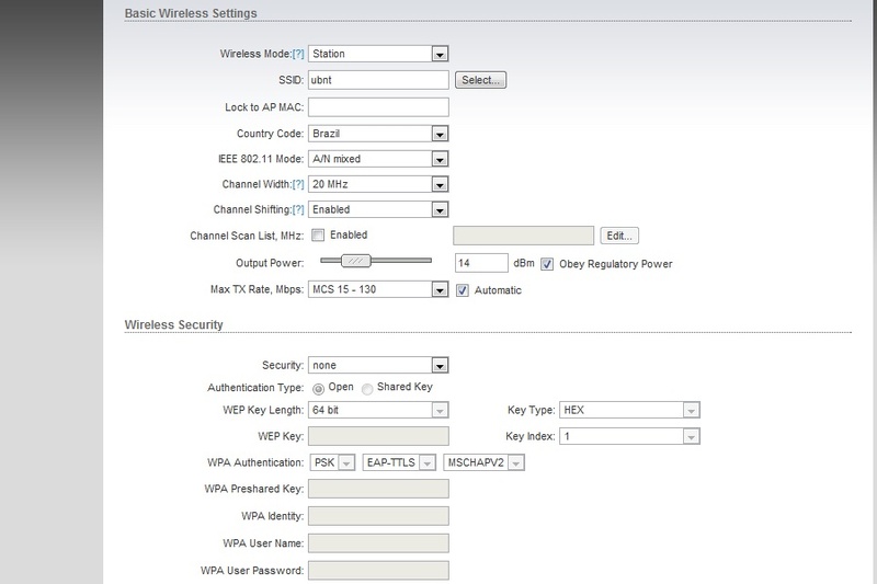

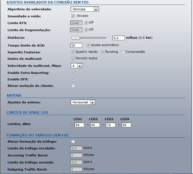

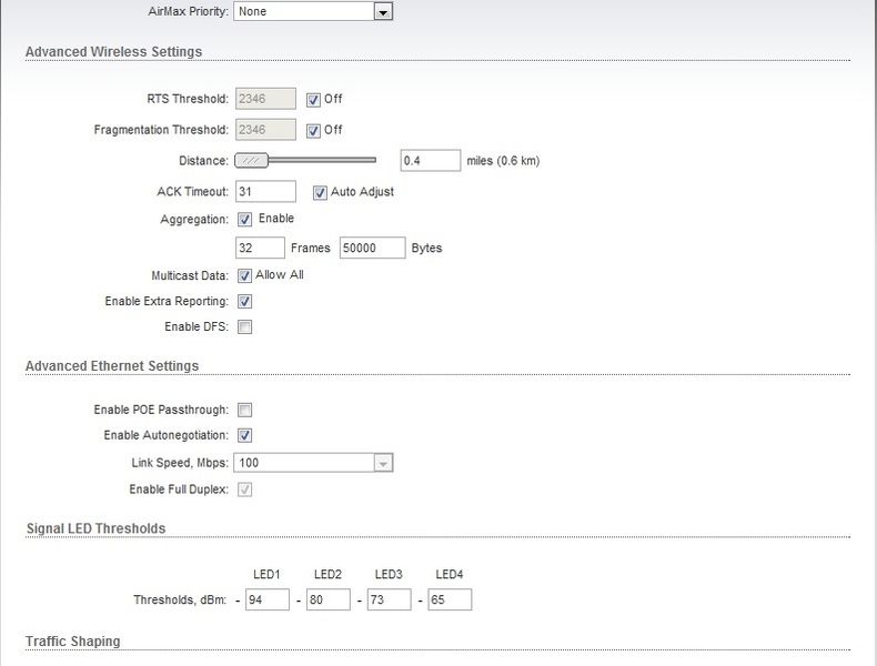

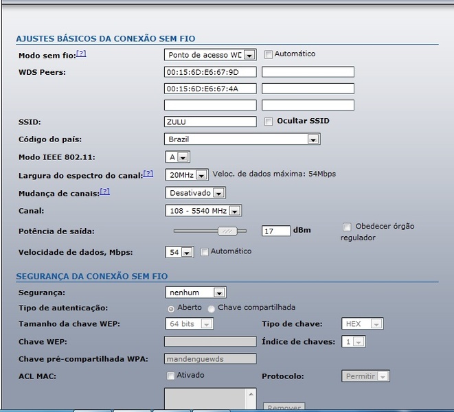

    ai colega as conf..veja se podem me ajudar..
    Citação Postado originalmente por leobsl Ver Post
    caro colega poste sua configuracao da nano m5 fica mais facil visualizar onde talves seja o erro
    2 - veja em linksetup a opcao chanel shifting que se abilitado na m5 vc so visualiza canais extras e se desativado so canais normais
Nome:	         linksetup_loco.jpg
Visualizações:	158
Tamanho: 	99,4 KB
ID:      	15238Clique na imagem para uma versão maior
Nome:	         wireless.jpg
Visualizações:	199
Tamanho: 	65,5 KB
ID:      	15239Clique na imagem para uma versão maior
Nome:	         advanced_loco.jpg
Visualizações:	152
Tamanho: 	96,6 KB
ID:      	15240Clique na imagem para uma versão maior
Nome:	         advanced.jpg
Visualizações:	148
Tamanho: 	64,9 KB
ID:      	15241Clique na imagem para uma versão maior

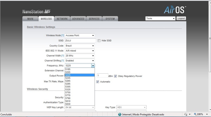

    O que pude ver de inicio Os SSID estao diferente o primeiro esta ZULU e o segundo o original UBNT, o IEE802.11 mode no nano M esta em mixed mode A/N coloque só N , o agregation do Nano M só funciona com a funcao N abilitada entao desligue, e por ultimo tente dar um select no SSID e ve se ele encontra o SSID do outro em modo ap.

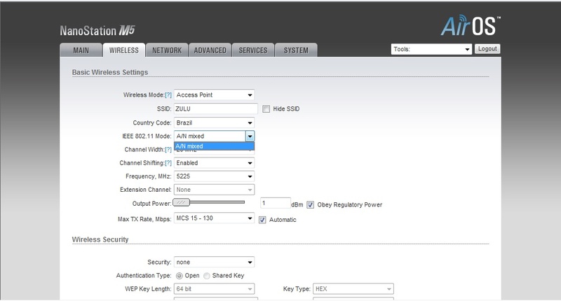

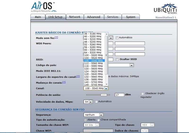

    galera é o seguinte fiz todos os testes e nada, nao sei o que esta havendo...agora achei uma discrepancia nas configurações de canais e no mode, o mimo5 nao deixa eu mudar o mode para colocar somente A ou N e tambem os canais sao diferentes dos disponiveis no loco5.. em anexo segue a imagem..
    estou começando a achar que é coisa de firmware o que vcs acham??Clique na imagem para uma versão maior
Nome:	         airmax_mode.jpg
Visualizações:	319
Tamanho: 	56,5 KB
ID:      	15399Clique na imagem para uma versão maior
Nome:	         loco_canais.jpg
Visualizações:	149
Tamanho: 	106,8 KB
ID:      	15400Clique na imagem para uma versão maior
Nome:	         airmax_canal.jpg
Visualizações:	137
Tamanho: 	63,3 KB
