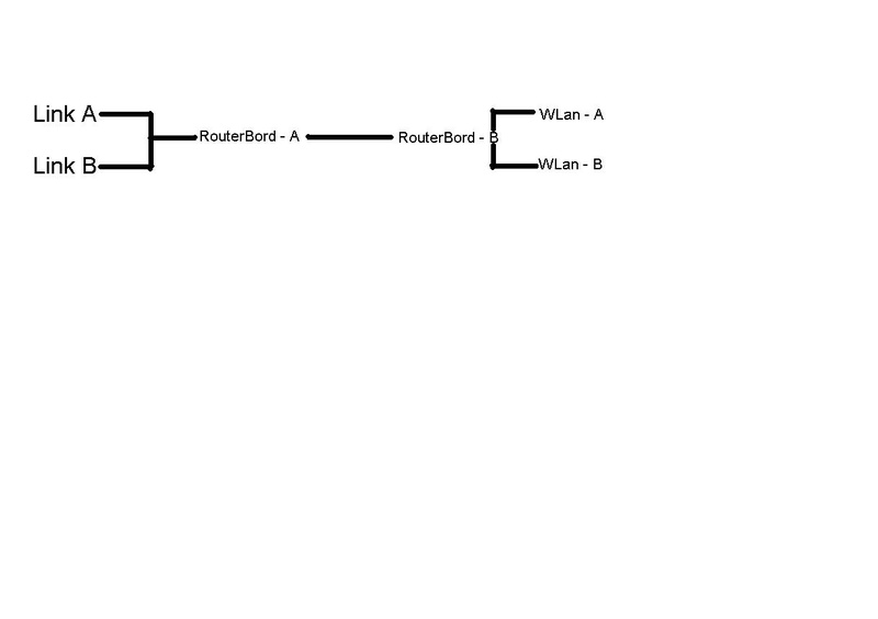

    É o seguinte, o esquema q eu tenho aqui eh assim:

    O Problema é q na RB-A eu consegui configurar apenas 1 link o outro, por algum motivo q eu ainda nao descobri, nao esta funcionando.
    Preciso de ajuda para fazer esse balanceamento certinho.
    Outra duvida é a respeito do WinBox da RB-B, q é a q esta encima da torre, nao consigo acessar ela pelo IP apenas pelo MAC e mesmo assim o Winbox fica muito lento!
    Desde jah agradeço!

    OLA DRT.
    A RESPEITO DO LOAD BALANCE ENTRE EM CONTATO E ACERTO PRA VC
    E BEM SIMPLES COM ADRESS LIST NO MK
    AGORA EM RELAÇÃO DE ACESSO VIA WINBOX COM ACESSO VIA MAC FICA LENTO MESMO
    DEVE TER ALGUM ERRO AI DE IP TEM QUE VER SE O IP ESTA RELMENTE NA PORTA QUE VC ESTA ACESSANDO.
    Padrão Re: Problema com 2 links adsl + MK
    https://under-linux.org/f227/program...to-pcc-134749/
    esse programinha cria o script pcc para a utilização de loadbalance pcc, mamão com açucar.
    a respeito da rb da torre, tu consegues pingar nela? se não consegues pingar não conseguirá acessar pelo ip mesmo.

    pra voce entra na segunda RB, deve cria rota na primeira informando o IP da segunda RB, ai não vai mais precisar de entrar por MAC.
