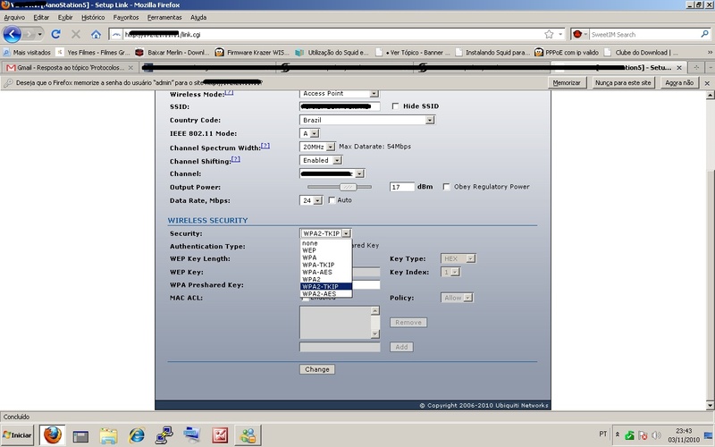

    WPA2 utiliza diversos padroes, protocolos e cifradores.
    RADIUS, 802.1x, EAP. TKIP, AES (Advanced Encryption System) e RSN (Sobust Security Network) são alguns exemplos de protocolos e padrões que podem ser utilizados no WPA2.
    Alem de oferecer os dois modos de operacao: Enterprise e Personal... o WPA2 tbm suporta a mistura de protocolos/padroes de dispositivos clientes, que utilizem wap, wep... que operem na mesma rede.
    Mas como 1 imagem vale mais que mil palavras, segue em anexo.

    Padrão Re: Protocolos de segurança para wireless e suas diferenças
