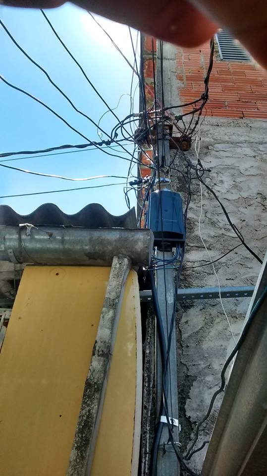

    Aqueles postes usados no padrão de entrada de energia não servem para essa sua ideia?
Nome:	         10931147_10200161524116707_5321724809725131859_n.jpg
Visualizações:	344
Tamanho: 	77,4 KB

    Padrão Re: Cabeamento subterrâneo
Visualizações:	344
Tamanho: 	77,4 KB
    Padrão pra medidor de luz pode ser 5m (Quando a rede não passa por cima da rua) ou 7m (Quando o poste fica no outro lado da rua), são os de R$ 600 que citei.
    Os mais baratos são de tubos metalicos, acho que R$ 450 o de 7m, mas... não dá pra colocar uma escada alta naquilo e um gordinho de 90Kg quenem eu subir, já fiz isso e o tubo cede bastante (Se subir só até uns 4m vai, mas até o topo cede bastante, quando é novo aguenta), depois de uns 7 anos acho que ia dobrar quando subir (Ferrugem), fora que se um caminhão enroscar (Prancha levando implemento alto, uma parabolica em cima de caminhão bau de mudança, essas coisas despadronizadas) ele deve derrubar meia duzia desses padrões com tubo de aço! Já tive caminhão enroscando em fio, quebrou o padrão (Não só dobrou) de 7m, enquanto o poste de concreto de 9m do outro lado da rua ficou intacto.
    Aqui na area rural o proprietário rural é responsavel por sua rede em area particular, postes de 7m não arrebentam com qualquer pancada de trator, mas os padrões de aço com medidor dobra até ser uma charrete a cavalo bater! Postes de 7m são realmente bem duraveis.
    (Não sei os conicos, ocos, ninguém arrisca isso por aqui)
