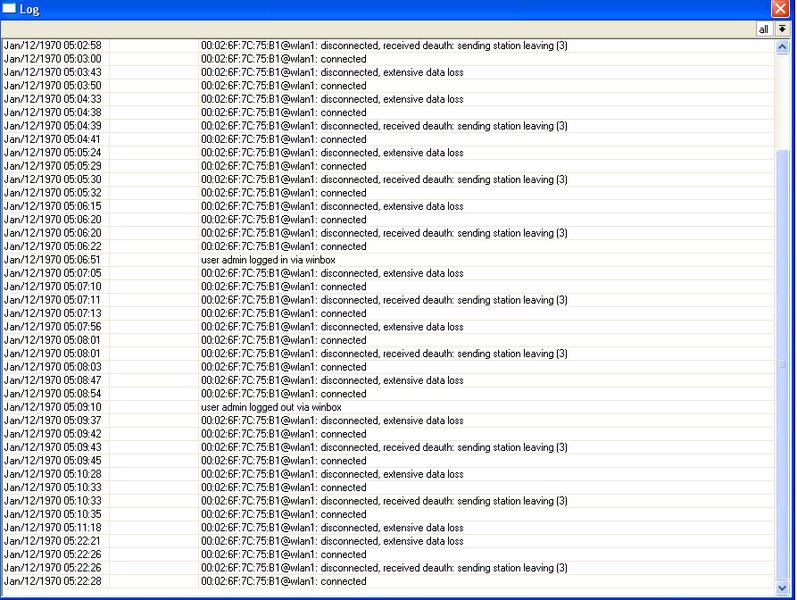

    meu sinal ta caindo de 2 em 2 horas + ou - e só volta depois de 30 minutos.
    o que pode esta acontecendo? vi no log que apenas 1 cliente esta tendo problema, será que é ele que pode esta causando o problema?

    abaixo uma imagem em anexo.

    sinal, ruido... canal com mta "sujeira" ...
    extensive dataloss eh quando ha muita retransmissao dos frames (camada2)...
