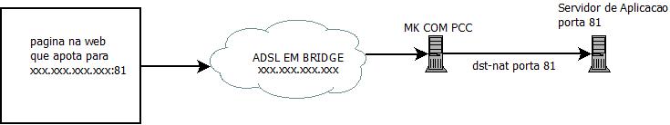

Nome:	         server.jpeg
Visualizações:	246
Tamanho: 	14,5 KB
    nao sei como vai ficar a imagem mais e dessa forma que esta funcionando
    nao tenho ddns....
    espero que assim de pra entender melhor
    danilo a regra que vc cita nao seria a que ja postei
    chain=dstnat action=dst-nat to-addresses=10.0.0.1 protocol=tcp
    dst-address=189.75.xxx.xx dst-port=81
    obrigado pela ajuda

    nao nao....quero acessar minhas aplicacoes...
    como na figura....eu tenho uma pagina que direciona para o mk.
    e quero que o mk direcione para o servidor das aplicacoes....
    desculpe se nao estou sendo muito claro...
    obrigado pela ajuda.
    Padrão Re: Acesso externo a servidor de aplicacoes com PCC
    Citação Postado originalmente por splintersap Ver Post
    sim entendi
    mesma forma, tudo que pedir para acessar a porta 81 direciona para o ip que vc quer
