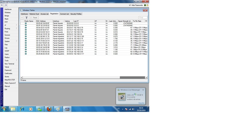

    Boa noite, estava postando em outro tópico mas o meu problema é bem parecido com o seu, já troquei tudo o que é possível referente a hardware, verifique em algum cliente que esteja conectado o seu Tx Signal Strength, aqui está aparecendo em todos o mesmo valor -2147483648 dBm, isso aconteceu após trocar uma rb333 por uma 433u, já procurei sobre esse valor mas não encontrei nada, não sei se estou correto mas pelo o que entedi o Mk esta forçando todos os clientes a trabalharem com o mesmo Tx Signal Strength, e acredito eu que isso que esteja causando a lentidão. Seria útil se alguem puder verificar em suas routers, aqui uso cartão Ar5413, mk versão 3.22, tenho mais 4 rb532 e esse valor não aparece.

    Barra, a versão de seu MK pelo que ví na SS é a 3.22 correto, já postei no outro tópico mas como estava postando aqui vou continuar, desculpem a redundância. Como falei acima eu notei um valor maluco no Tx Signal Strength -2147483648 dBm, atulaizei meu MK para a 3.30 e está tudo perfeito no momento, latência baixa e esse valor dasapareceu. Agora está trafegando 3mb na interface com ping em 2ms, antes da atualização estava oscilando de 2ms a 900ms. Vale a pena dar uma conferida.

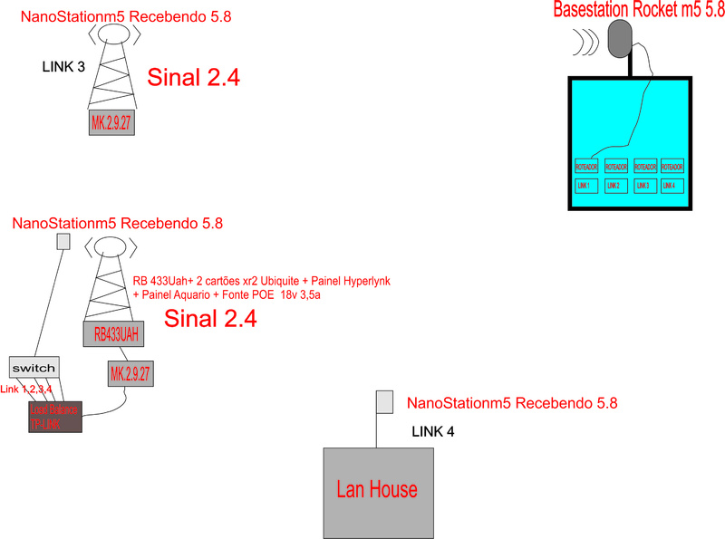

    Topologia da minha rede:
    Links: 4 modens onde ligo em uma Basestation Rocket m5
    Recebo: nanostation m5 que vai direto pro Load Balance Tp-link 4wan
    Entra: Load balance entra no Mikrotik 2.9.27+Cache full
    Saida: Switch que entra a Rb 433uah v.3.22 com 2 cartões XR2 Uma painel Hyperlink e outra Painel Aquario Ligada com POE com fonte 18v, 3.5a
    Ontem fiz um teste com uma fonte maior e fico a mesma coisa.

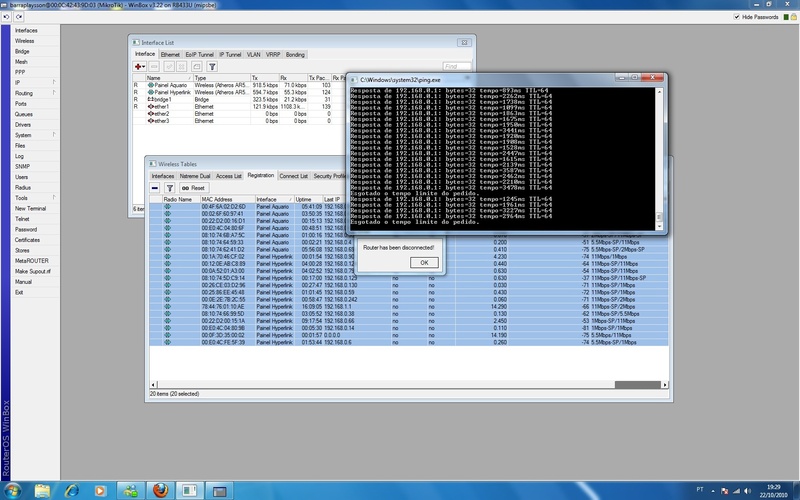

    agora tem essa imagem do ack dos clientes.

    ai eu desenhei uma suposta topologia da minha rede não ta la essas coisas pq foi na preça.Clique na imagem para uma versão maior

    amigo tava dando uma olhada nos seus clientes, tem uns clientes que estao afetando a sua rede, da uma olhada no ack do seu cartao e o ccq dos seus clientes... e tenta melhorar a configuraçao do seu cartao e como ta configurando o cartao??

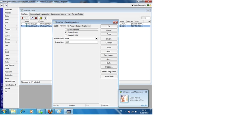

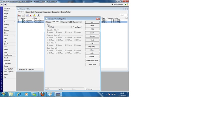

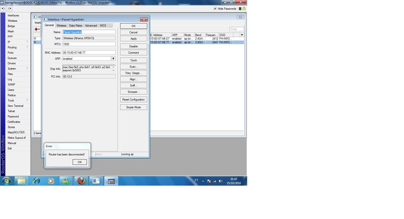

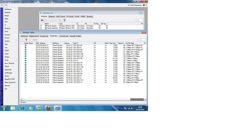

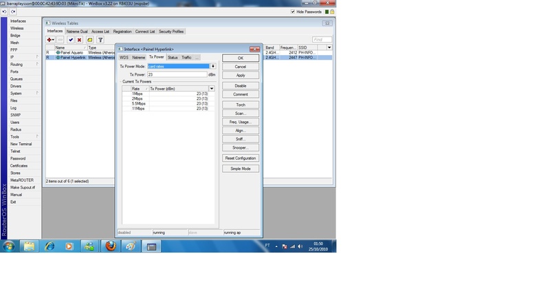

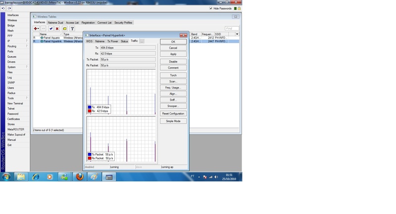

    ediekes mano da uma olhada ai nas config. os 2 cartões estão configurados assim vo posta essas 10 imagens na imagem 10 veja quando o cliente cai e reconecta automaticamente não esto usando 23dbm de potencia eo ack esta dynaminc.

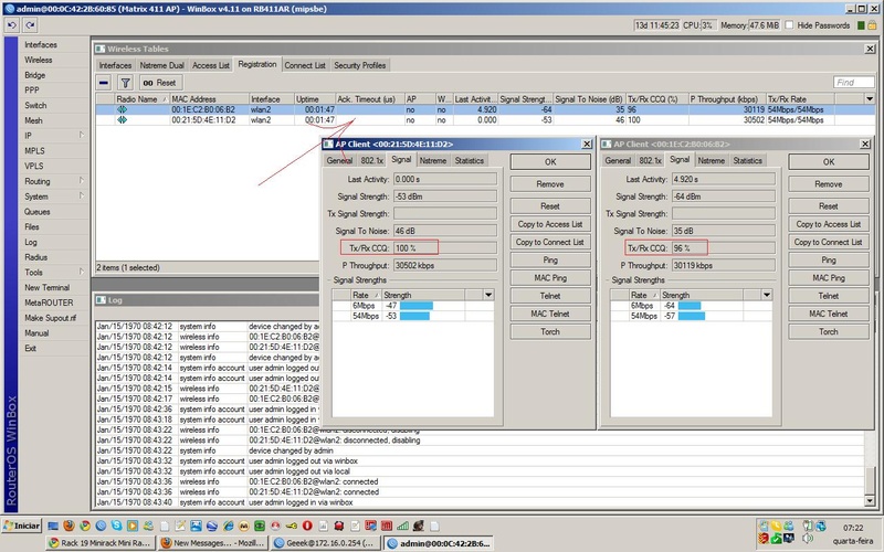

    Você usa uma versao muito antiga do MK, ao menos att ele para a versão 3.30 ou 4.11.
    Padrão Re: RB433uah cliente caindo e ping muito alto
    olha so atuaaliza essa rb para uma versao mais nova, olha o tem clientes seu que estao afetando sua rede ai , olha teu ack ta muito alto 401 e olha o ccq dos seu clientes tao muito ruim 26% ta ruim demais, vc usa o modo b ai em data rates seta uma velocidade de 11mbps em advanced seta o modo short, baixa ai a potencia para 20, qual é o seu cartao que joga para os clientes....!

    amigo como eu falei acima quando os clientes que estao com ack alto e ccq baixo começam a se conectar em sua rede ai ta prejudicando....
    abraçoo
    le o que eu falei acima....

    mano como eu faço pra ver quem ta com ack alto ou ccq eu vejo nesse -78 -81 -90 qual eu devo ir o que tiver mais alto e isso ? ainda não tenho essa base.
    Citação Postado originalmente por Barra Ver Post
    Só um exemplo de um bom Sinal amigo!
    bom amigo vc aolha la no seu cartao em status e nos clientes la em registration olha la o ccq e o ack de cada cliente
    abraçoo
    Boa tarde ...
    Barra tem um jeito bem simples de verificar quem está com esses sinais alterados, vá em wireless - registration, clique com o botão direito em cima de qq usuário conectado, vá em show columns, depois clique em ack timeout, repita todo o processo e clique em Tx/Rx CCQ, dessa forma vc pode classificar do pior para o melhor e ir derrubando os clientes que estão com sinal ruim para ver se o seu problema vem deles mesmo, só lembrando vc que cartão danificado, cabos, pig tail, antena, interferência podem provocar esses problemas, em alguns casos apenas alguns ficam com sinal ruim mas o problema tb pode estar em seu cartão. Aqui após uma atualização de Rb e cartões melhorou demais por exemplo clientes que se conectavam a -75 (meu padrão é -70) agora se conectam a -65 por exemplo. Boa sorte aí.
