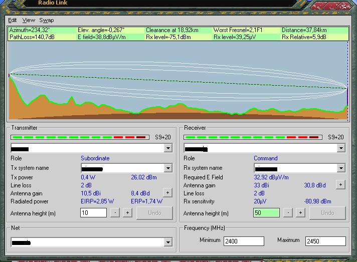

    Amigos estol com ideia de fazer este enlace mas nao sei o certo o aquipamento que vou usar. estava pensando em usar rb433 com cartao xr5 e antena oiw 33dbi mas achei muito caro para inicio. Entao gostaria que vcs mim indicase um equipamento com mesnos custo e que fique bom.Clique na imagem para uma versão maior

    Você fecha esse elance com um par de rocket M5 lindo lindo, faz as contas que creio eu ser mais barato e escalavel.
    Quanto pretende passar de link ai ?

    A dish de ganho 30 fecha isso.

    A Rocket Dish30 está com preço melhor que OIW ? Com certeza Rocket M + RocketDish 30 é uma boa pedida para esse link, mas se Mikrotik com OIW pareceu caro para ele, não sei não... talvez uma PowerStation 5 (802.11a), usada, fechasse o link dado que o throughput é baixo, e com as Nano 5, Nano M e Rocket M uma PS5 não deve estar custando caro (se achar alguma para comprar).

    Concordo com o Geek....Par de radios Rocket M5 ligados as Rocket Dish de 30dbi vai passar uns 50/50 no minimo.
    Visada ótima , só precisa testar o melhor canal, fora isso é colocar na torre, aprumar as antenas e sair pro abraço.Nao esquece de usar cabos de rede blindados FTP CAT 5E e uma ótima fonte de energia.,ok.

    Mano Conselho de amigo mesmo para você nao ter dor de Cabeça e Depois ter uma Grande Folga sem ter que mexer mas nesse Ponto a Ponto vai de Rocket M5 com as antenas Rocket Dish de 30 Dbi
    que vai ficar um estouro

    E quer com Rocket M ou com XR5, se a necessidade de throughput é baixa, use canal de 5 MHz. Isso ajuda muito a melhorar a estabilidade (maior densidade espectral de potência) e a fugir de interferência (os prováveis intereferentes vão estar espalhados em 20 ou 40 MHz, e o número de canais possíveis é 4x o que existe com canais padrão de 20 MHz).
