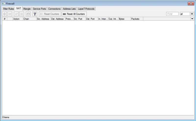

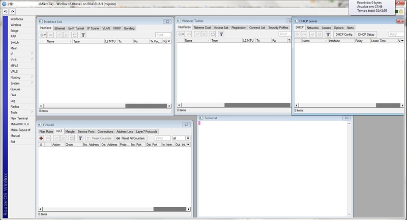

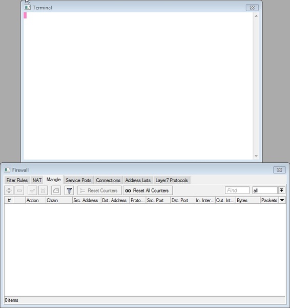

    Olá pessoal estou com um problema, tenho uma rb750g e comprei uma rb433uah com 2 cartões r52n (1 como reserva) com case e antenas apenas para uso da rede de minha casa, estou querendo usar a 433uah só que quando vou colocar qualquer regra de firewall, hotspot, interfaces e outros, ela nao aparece o sinal de + para adicionar a regra e isto vale para quase todas as opções do winbox, fico abrindo e fechando a janela até aparecer e quando aparece que eu termino de criar a regra o botão ok não funciona tento criar por terminal e da na mesma e não cria.
    Fiz o reset direto na placa coloco ela com as config de fabrica e nada.
    Fico grato por qualquer ajuda oferecida a este problema.

    Seu usuário é somente leitura amigo, você não tem permissão para nada, apenas ver.

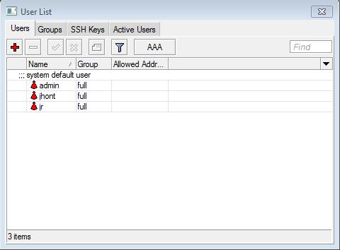

    Concordo só que meu medo é fazer um down para a 4.12 e ter problemas com minha licença, e outra estou logando por mac porque resetei ela denovo e não tenho como setar ips para as portas.
    E respondo ao amigo acima com esta imagem.

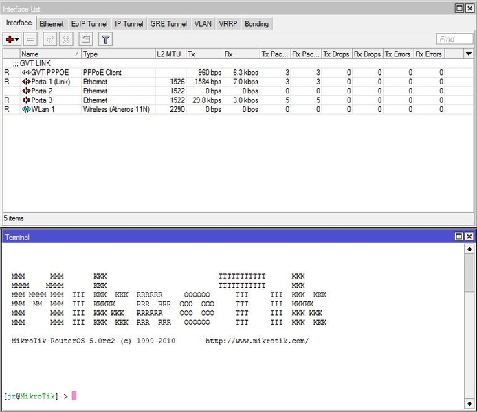

    Obrigado pela força ai pessoal !!!
    Eu estava com medo de fazer um downgrade ai fiz um up para a rc2 e ta tudo redondinho aqui.

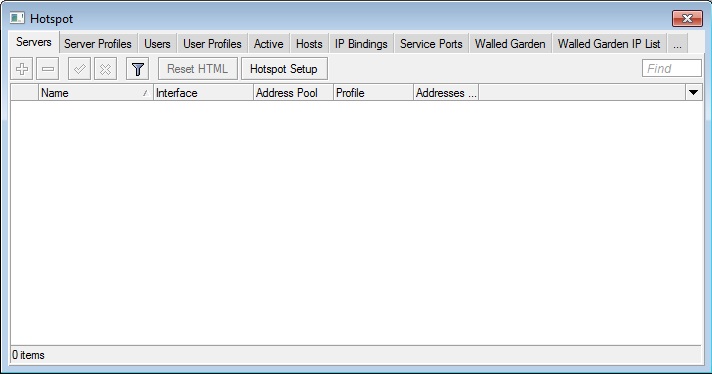

    Padrão Re: Mikrotik V5.0rc1 Bugando
    Fiz o up para a rc2 e agora está e ja coloquei ele para rodar, falta só colocar o hotspot para funfar
    quero tirar este monte de tralha daqui minha rb750g tava com 1 bullet e um tplink nunca tive problemas
    só que tem fio d+ agora a rb433uah vai fazer tudo só.
