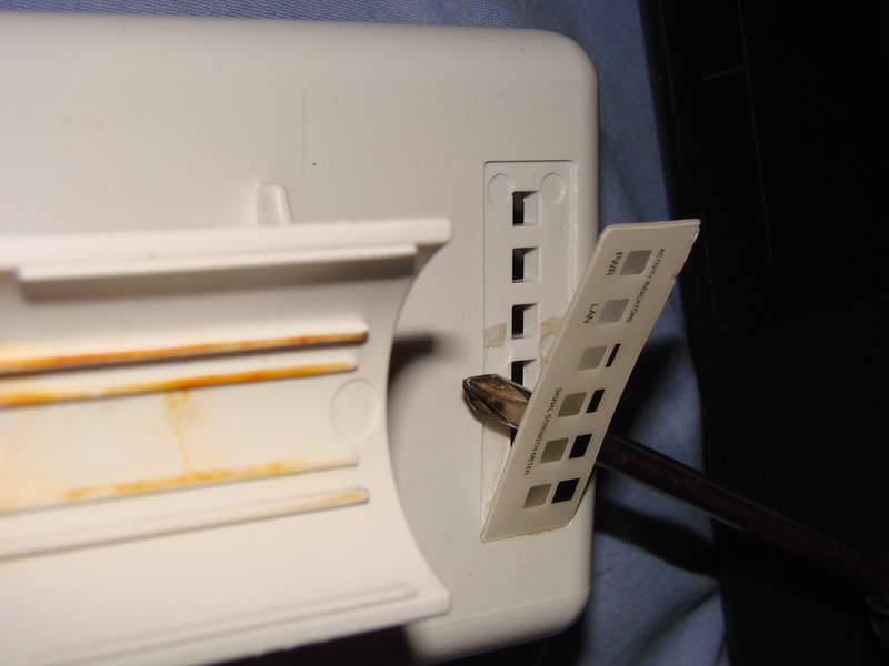

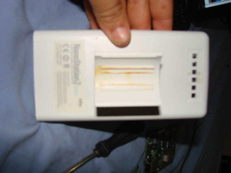

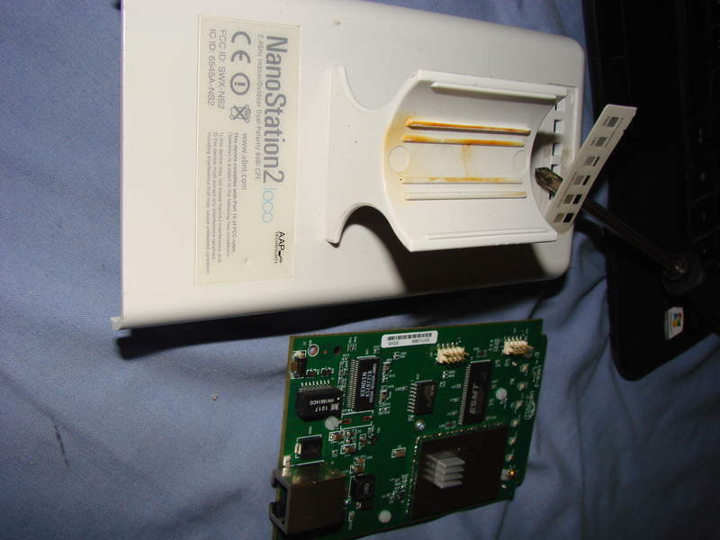

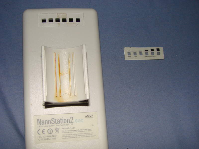

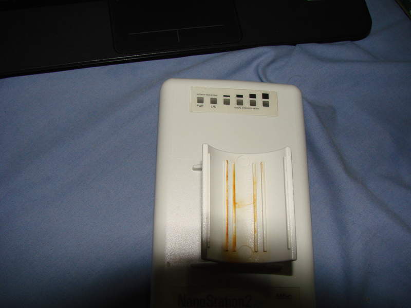

    Padrão Nanostation entrando água
    muitas pessoas se pergunta, por onde entrou água nessa nanostation?
    ta ae a resposta (Clique na imagem para uma versão maior
Nome:	         DSC03704.jpg
Visualizações:	235
Tamanho: 	23,7 KB
ID:      	22163Clique na imagem para uma versão maior
Nome:	         DSC03706.jpg
Visualizações:	300
Tamanho: 	41,4 KB
ID:      	22164Clique na imagem para uma versão maior
Nome:	         DSC03707.jpg
Visualizações:	308
Tamanho: 	21,5 KB
ID:      	22166Clique na imagem para uma versão maior
Nome:	         DSC03709.jpg
Visualizações:	299
Tamanho: 	33,0 KB
ID:      	22167Clique na imagem para uma versão maior
Nome:	         DSC03700.jpg
Visualizações:	277
Tamanho: 	25,8 KB
ID:      	22162Clique na imagem para uma versão maior
Nome:	         DSC03704.jpg
Visualizações:	235
Tamanho: 	23,7 KB
ID:      	22163foto), o isolamento não é tão eficaz.
    o bom é tira essa fita e coloca silicone pra evita entrada de água. com isso se perde garantia, mas também quando se chega onde comprou a nano e a pessoa ve q entro agua diz logo q foi derrubado na água e dizem que não tem como entra água.

    Padrão Re: Nanostation entrando água
    washington
    É so vendo mesmo pra crer,vou tratar de siliconar as minhas
