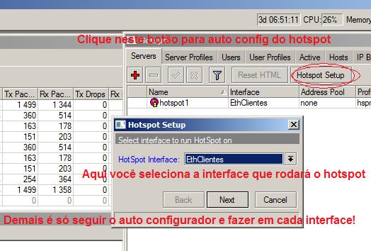

    Gente a coisa e´simples, faca todos os procedimentos para que a internet chegue no Mikrotik Mikrotik - Under-Linux.Org Wiki
    Depois é easy:
Nome:	         autohotspot.jpg
Visualizações:	500
Tamanho: 	43,3 KB
