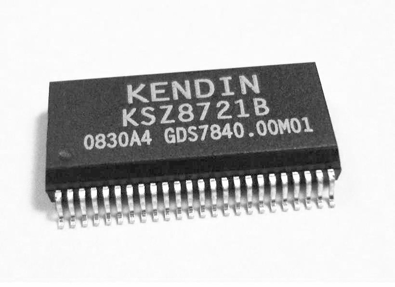

    Um dos fatores que deve estar causando isso é o aquecimento do C.I. (circuito Integrado) apadtador de LAN o KENDIN KSZ8721B, aí ele trava mesmo, se vc conseguir colocar uma espécie de dissipadir de calor em cima do mesmo com certeza nai parar de travar, pois o calor do equipamento exposto ao sol e ainda o gerado pelo componente por trabalho realmente trava aí se desligado e ligado novamente ele reestarta, outra dica é usar Watch Dog para reiniciar automaticamente quando parar de se comunicar com o IP do gateway.
Nome:	         KENDIM.jpg
Visualizações:	237
Tamanho: 	89,5 KB

    Padrão Re: Nano perde comunicação na Lan
    Citação Postado originalmente por laurence669 Ver Post
    não sei o que é kendim ..
    será que possa explicar ?
    O KENDIN KSZ8721B é o C.I. (circuito Integrado) apadtador de LAN, vai aí uma foto do componente.
Nome:	         29898.jpg
Visualizações:	155
Tamanho: 	89,5 KB

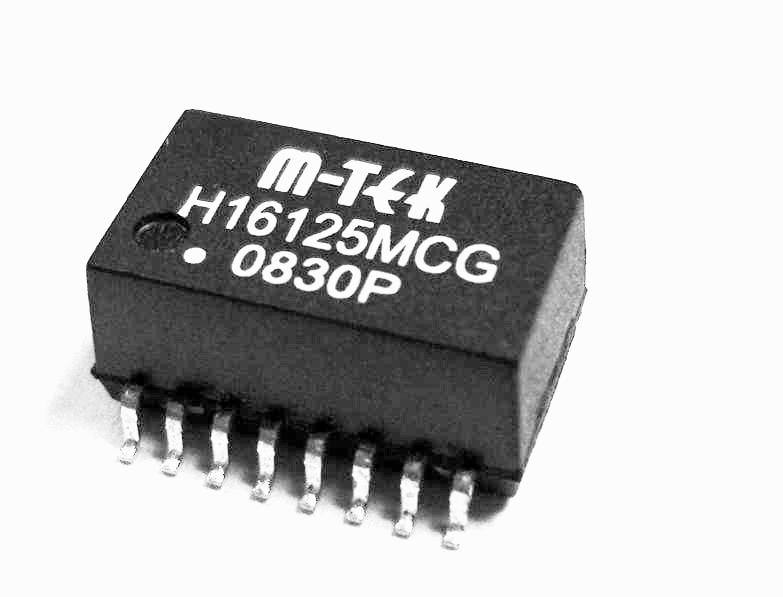

    Citação Postado originalmente por nonoque Ver Post
    Será que é por esquentar tanto que os Kendim queimam tanto?
    No caso de queima geralmente é por sobrecarga elétrica, mas o travamento é sim por excesso de tráfego e calor, não que esses fatores tambem não possam queimá-lo. Não esquecendo que outro componente que costuma queimar no caso de sobrecarga elétrica é o transformador de acoplamento.
    Segue imagem do componente.
Nome:	         29899.jpg
Visualizações:	154
Tamanho: 	27,9 KB
    Lembrando que para trocar você precisará de uma estação e solda a vapor.
