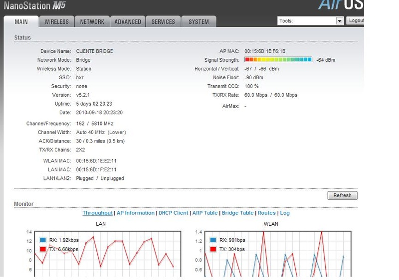

    ze desculpa ,mas pergunto avc se tu acha exagero este ptp , que to fazendo 10megas
Nome:	         Novo(a) Imagem de bitmap.jpg
Visualizações:	1527
Tamanho: 	105,5 KB

    NanoStation M5 em 500 metros, pra passar 10 megas?
    Com noise floor de -90 é sinal que tem muita potência no enlace.
    Baixa os dois rádios pra 8 dBm e depois corrige os ACKtime se precisar. Não mexe em mais nada...
    É quase certo que não haverá perda nessa distância, o CCQ vai permanecer em 100% e o noise floor vai ficar lá na casa dos -95.
    Muda aí e depois posta a nova tela
    Abraço,
    ZéAlves

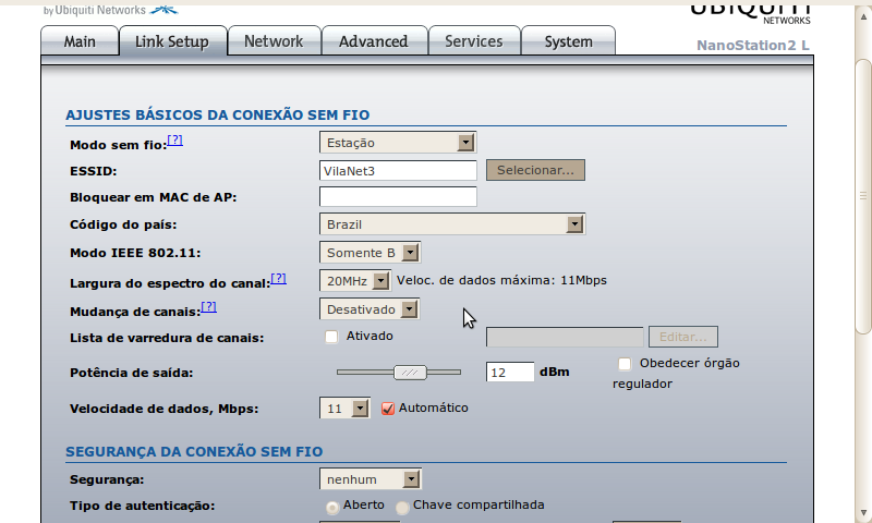

    tenho uma duvida, em equipamentos tipo o nanostation2 existe uma opção para setar a potencia mesmo como cliente, como seria esse ajuste?
    quanto mais alto maior e a sensibilidade do receptor?

    Citação Postado originalmente por danielbsb88 Ver Post
    Sim. Os Nanostation originais (os primeiros antes da série airmax) também possuem recursos para alterar o nível de potência no AP ou no CLIENTE. Fica na aba LINK SETUP e você ajusta a potência de transmissão conforme a sua necessidade.
    Não, a sensibilidade do receptor é fixa, independente da potência (alta ou baixa). Se não me engano é -92 dBm,
    A potência é ajustada na opção potência de saída como mostrado na imagem.Clique na imagem para uma versão maior
