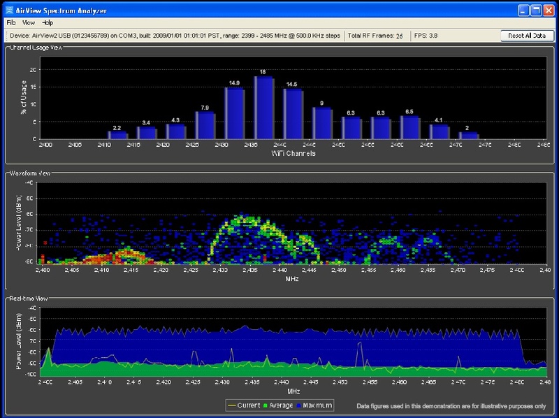

    Olá pessoal venho mais uma vez pedir auxilio de vocês tenho um analisador de spectrum 2.4GHz da Ubiquiti o Spectrum Analyzer Ubiquiti Networks gostaria de saber de vocês se teria algum equipamento que faça isso em 5.8GHz?
    imagem do analisador 2.4GHz!

    sim em 2.4GHz esse analisador gostaria de saber se tem algum analisador de espectrons para 5.8GHz?

    Que tal usar um nanostation M5 como analisador de espectro? Tem o dispositivo dentro do Sistema Operacional da Ubiquti.
    Tudo bem que não é o mesmo que o DONGLE USB, fica meio gambiarra, mas dá pra fazer...

    alguem ai tem um sreen dessa função?

    Existe um outro analizador de espectro da ubnt mas é em 900mhz. O que vc pode fazer é a análise pelo mikrotik usando cartões 5.8

    alguem tem um exemplo ai eu tenho nano 5 e bullet 5 mais ainda não vi essa função tbm tenho xr5 alguem poderia informa como usar essa função desde já obrigado...
    Padrão Re: Analisador de Spectrum!
    Em wireless procure a interface do cartão e clique no botão scan, lembrando que isso causa queda das conexões estabelecidas naquele cartão.

    Não seria Frequency Usage ??

    o air grid m5 faz analisador de spectrum .....
    já testei e funciona bem ....

    sim o airgrid tem essa opçao que eu já testei é só a M5 ...
    a M2 eu nunca testei , mas deve ter sim .....

    vlw vou testa aki mais o os m2 m5 não tem essa opção...

    toda a linha airmax tem a função de analisador de spectro.
    atualizem o firmware para a ultima versão!
