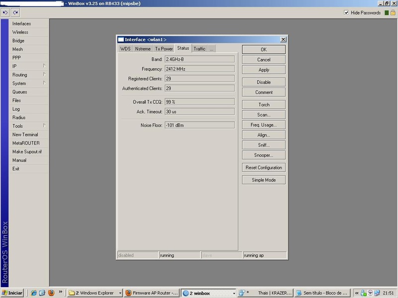

    2 - quando eu cadastro eles no address-list do MK-AP e coloco para ele conectar somente sinal strength - mesmo assim quando da problema ta la o MAC sem o nome que cadastrei rodando de cima pra baixo vou mostrar com fotos

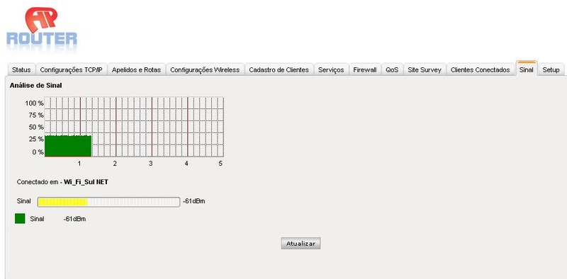

    1 fotos a rede em si sinal etc etc etc cliente conectados no momento
    2 - o mac do individuo bem acima do que cadastrei e com sinal muito alto , na verdade sao 4 mais peguei 1 como exemplo
    3 - vou ate o AP entro na interface do ap e ta la sinal diferente aqui marcando -61 , volto ao MK-AP e o sinal realmente voltou a 60 61 e com nome certo agora.

    Caro colega osila da seguinte forma , entro no registration do cartão , tenho este custuma para ver se a algo errado , ai no exmplo que te falei o sinal do cliente esta como -78 , penso puts deve ter mesido antena alguma coisa , bom entro no radio pela por wan dele para dar uma checar se esta tudo ok , quando eu entro o sinal estabeliza no certo -61 -60 ,
