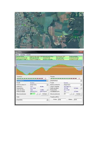

    nmarfara boa tarde, conforme sua solicitação segue estudo de predição para o enlace.
    Porém pelas imagens fica particamente inviável o link direto do ponto A com o ponto B, levando em consideração a topografia do terreno até o ponto B, sendo assim vou sugerir um terceiro ponto, "C" que fica entre os dois pontos.
    Caso não consiga este ponto "C", entre em contato novamente para que posso realizar um novo estudo.
    Abraço...
    Marcelo S. Medeiros

    Citação Postado originalmente por marcelomeddeiros Ver Post
    Porém pelas imagens fica particamente inviável o link direto do ponto a com o ponto b, levando em consideração a topografia do terreno até o ponto b, sendo assim vou sugerir um terceiro ponto, "c" que fica entre os dois pontos.
    Caso não consiga este ponto "c", entre em contato novamente para que posso realizar um novo estudo.
    Abraço...
    Marcelo s. Medeiros
Nome:	         0001.jpg
Visualizações:	242
Tamanho: 	23,8 KB
    nao tem como colocar um ponto c pois é tudo da cooperativa coamo, e eles nao permitem nada nao que é deles.....gente fina eles...
    Mais pode ser em 900mhz caso nao de em outra frequencia....
    Desde ja muito obrigado pela ajuda...
    Aguardo...
