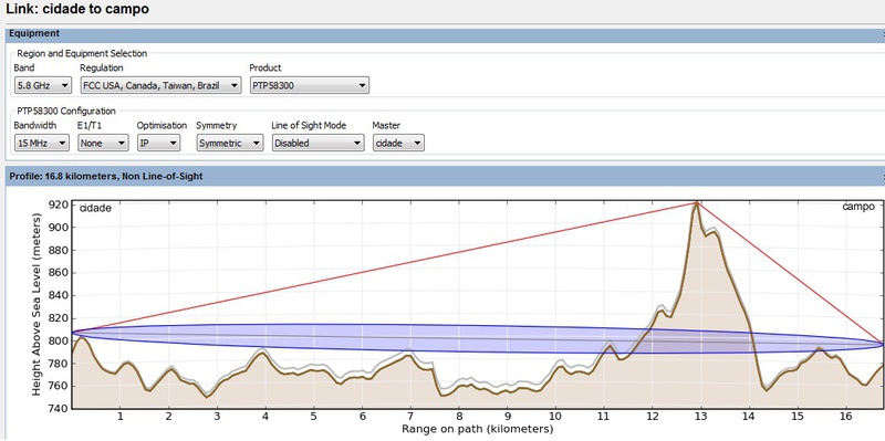

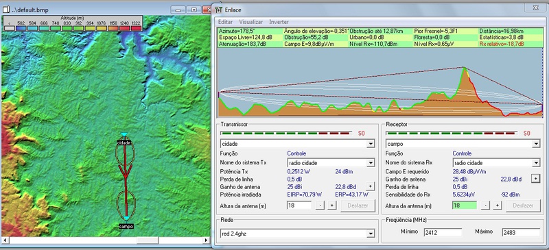

    Segue abaixo simulação feita em 3 frequências amigo.
    Em 2.4ghz ou 5.8ghz não vai passar direto por causa de uma elevação (morro) na direção do seu link.
Nome:	         enlace 2.4ghz..jpg
Visualizações:	956
Tamanho: 	146,3 KB

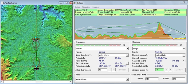

    Em 900mhz há sim possibilidade de fechar o enlace conforme mostra o grafico:
Nome:	         link 900mhz..jpg
Visualizações:	1037
Tamanho: 	145,9 KB
    Porém indico que tentes procurar um ponto nesse morro onde possas colocar uma repetidora pra esse sinal. Assim poderias utilizar 2.4ghz ou 5.8ghz tranquilamente com maior qualidade de sinal e maior troughput entre as bases.

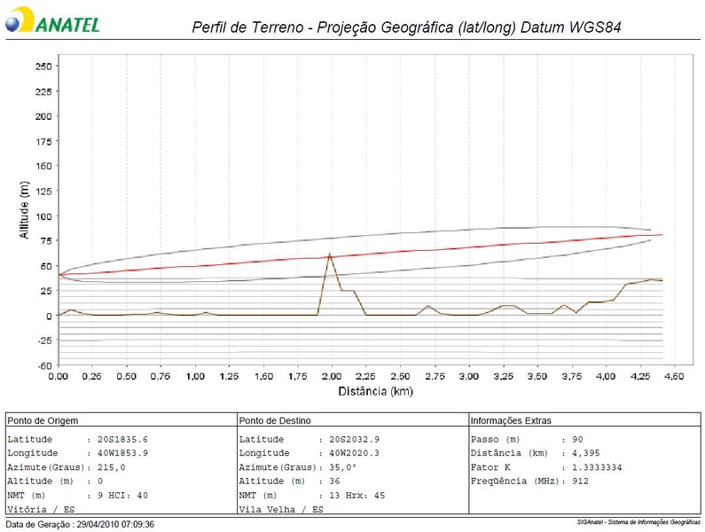

    Gostaria de pedir ajuda ao Leandro Marczykoski, pois tenho um problema parecido. As minhas coordenadas são: S20°18'35,6" , W040º18'53,9 e S20°20'32,9, W040º20'20,3".

    Caro José, segue avaliação do perfil de terreno:
    Conforme demonstra a figura, não há visada livre, tendo que ser colocada duas torres de 35m no minimo em cada ponto. se conseguisse 45 seria o ideal podendo fechar em 900mhz tranquilamente.
    O trafego usando MK+HYPERLINK 900MHZ GRADE 15DBI+ XR9 OU SR9 ficará entre 2mb e 10mb dependendo apenas da poluição de RF na região ,ok.

Nome:	         projeção 900mhz josé.jpg
Visualizações:	462
Tamanho: 	109,9 KB

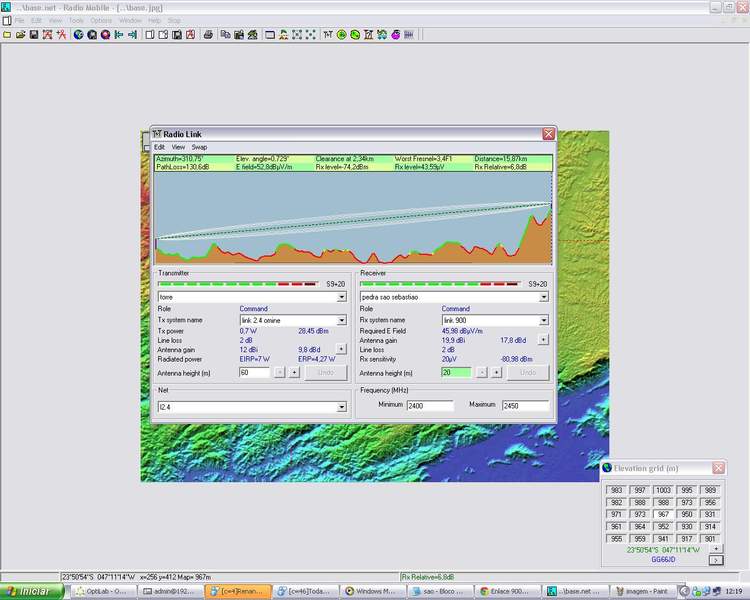

    olá Meus amigos aki do under
    eu vi no under um tutorial seu sobre 900 mhz e vi que vcs são cobra em 900 mhz
    e o seguinte eu to com um pipino na mao aki e gostaria de
    saber se vcs poderiam me orientar
    sou dono de um provedor
    meu problema aki e a visada visto que a vegetação e muito alta e muito
    morro quero espandir a minha rede esse mes eu localizeu um lugar show
    de bola (verifica ai em anexo pelo radio mobile )entao
    aproximadamente ums 16 kms eu fexo suave em 5.8 com 2 nano brige 1 na
    ponta a (cidade) e a outra no ponto b (suposta torre) entao lah eu
    interligo o nano bride em 2 nano ns2 2.4 ligados em 2 paineis setorias
    hyperlink pra gerar 2.4 ate aki blz mais em 2.4 eu nao vou ter uma
    combertura de 100% eu queria montar um repetidor de sinal de internet
    em 900mhz pra usar em caso que com o 2.4 nao de eu fexo em 900
    sei que 900 mhz tem suas limitaços so que trabalho com velocidade
    baixa de 512kbps ,700kbps 800kbps oque vcs aki do under me aconseha amigos ?
    meu msn e [email protected]
    me ajudem a desenvolver esse projeto ai que eu ficarei grato pelo resto da minha vida valew gente
    Lembrando que o conhecimento e a maior tesouro que um ser pode ter .
    algums prints do alace.
