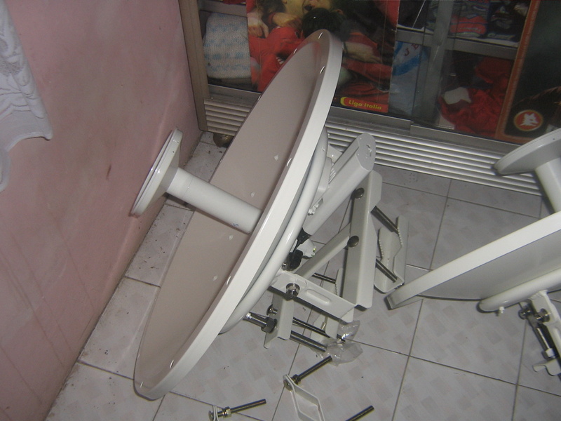

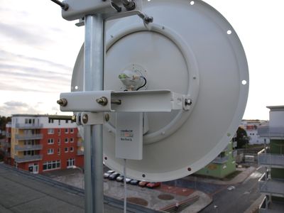

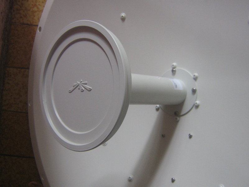

    Gostaria de saber dos amigos se alguem aqui ja usou ou usa as antenas e radios com rocket m5 da uquiquit de 30dbi. Quero saber sobre o desempenho a longas distancias, tenho um ptp para montar de 47km com visada total, e queria saber se vai funcionar de acordo com a experiencia dos amigos do forum.
