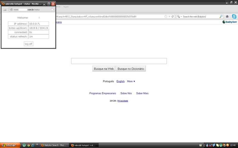

    Salve galera do forum !
    Depois que troquei a versão do meu mk, quando os clientes logam apereçe agora uma janelinha de status queria tirar, alguem da uma dica ai, desde já agradesço.
Nome:	         bem vindo.jpg
Visualizações:	224
Tamanho: 	42,2 KB

    Olá amigo! Não tenho certeza se vai funcionar, faça um backup dos arquivos do seu hotspot e logo em seguinte tente remover no menu do winbox files, os arquivos status. Ou pode bloquear esse pop paupup pelo nevagador.

    Edita o arquivo alogin.htm retirando as seguintes linhas do arquivo:
    <script language="JavaScript">
    function startClock() {
    $(if popup == 'true')
    open('$(link-status)', 'hotspot_status', 'toolbar=0,location=0,directories=0 ,status=0,menubars=0,resizable=1,wi dth=290,height=200');
    $(endif)
    location.href = '$(link-redirect)';
    </script>

    RESOLVIR O PROBLEMA COM A RESPOSTA DE: Claudineibj
    MAS NOTEI OUTRA COISA AGORA QUANDO LOGA NÃO APARESCE MAS O STATUS MAS DEMORA CERCA DE 5 SEGUNDOS PRA INICIAR A NAVEGAÇÃO E ANTES DE EDITAR ESTE ARQUIVO NÃO ERA ASSIM O QUE PODE SER AGORA TEM QUE ADITAR MAS ALGUMA LINHA DO ARQUIVO?

    Edita sua pagina alogin e procura a seguinte linha:
    meta http-equiv="refresh" content="2; url=http://www.google.com.br/" ou o dominio que vc configurou"
    o numero 2 é quantos segundos demora pra depois de aberta a pagina alogin direcionar pro site do google no meu caso, edite conforme sua nessecidade
