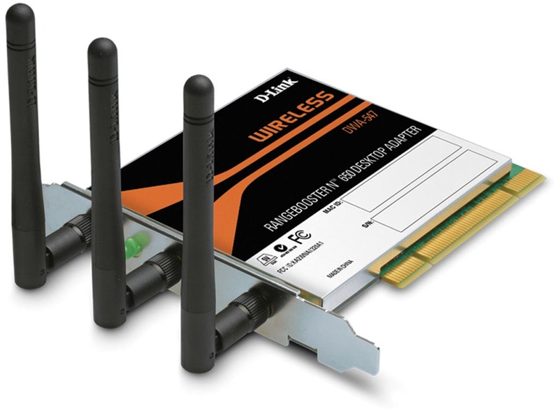

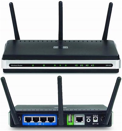

    O problema naão pode ser protocolo, pois o windows 7 nao vem e nem tem suporte a IPX, quanto a questão da visada tbm nao é o problema. Pois todos os 10 pcs estao com 100% de sinal e mostra a velocidade de 300mbps... tanto o ap quanto as placas são com 3 antenas cada, da uma olhada nas imagens ai... Clique na imagem para uma versão maior
Nome:	         dir-635.jpg
Visualizações:	125
Tamanho: 	33,6 KB
ID:      	17010Clique na imagem para uma versão maior
Nome:	         DWA-547.jpg
Visualizações:	139
Tamanho: 	84,0 KB
