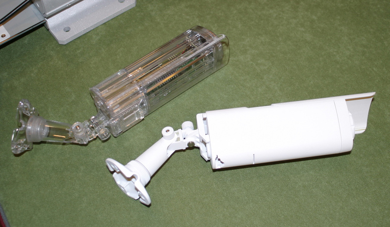

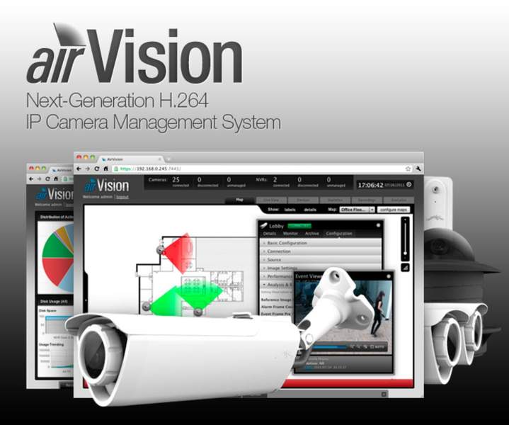

    É com muita alegria que anunciamos o lançamento de um novo produto. Chama-se a 'AirCam', que é uma câmera IP que pode ser acessada e controlada em suas redes por intermédio de TCP/IP. Ela vem junto com um software muito poderoso, chamado 'AirVision'. Assim como o AirOS, ele utiliza um UI que pode ser acessado em seu próprio navegador, mostrando estatísticas tal como as horas mais ativas de gravação, conexão da câmera (Tx/Rx), utilização do CPU, espaço no HD, e mais ainda. Existem vários modos de gravar como monitoramento, moção detecção, gravação de tempo integral, entre outros.
    Gente, pessoalmente, estou muito animado sobre este produto devido ao baixo custo e seus vários features. Há muito mais para descobrir a respeito dessa câmera IP e seu software, convido a todos a visitar nosso site para aprender mais:
    AirVision | Ubiquiti Networks, Inc.

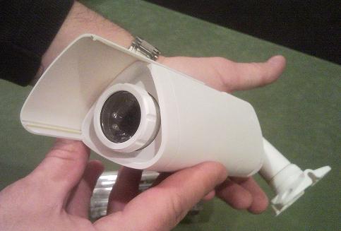

    Thumbs up Re: AirCam e AirVision (Câmera IP e Sofware)
    Realmente mais um equipamento da UBIQUITI que vem para integrar e facilitar a vida de quem trabalha com redes, estavamos ansiosos pelo lançamento do AirVision e das AirCam, agora montagem e monitoramento de sistemas TCP/IP ficaram muito mais fáceis e com extrema qualidade, segundo o que pudemos observar na Conferncia de Foz do Iguaçu. Só está faltando mesmo é a AirBeam ! hehehe.
