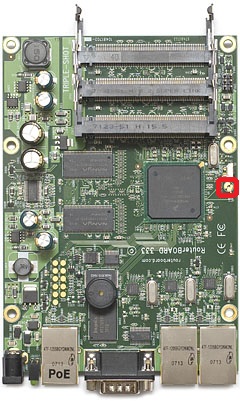

    Fecha o contato no local onde está marcado na imagem(nas duas meia luas) e liga a routerboard, ela reseta a configuração.
    clica na estrelinha pra agradecer.
Nome:	         reset rb333.jpg

    Padrão Re: PERDA DE SENHA DE ACESSO ROUTERBOARD SEM ACESSO
    Pelo cabo console tb, é tranquilo no boot!
