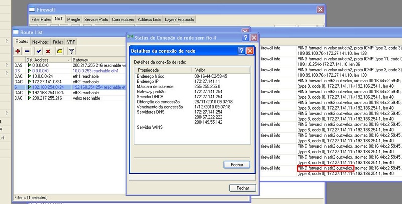

    Pessoal, tenho uma RB750, fiz algumas rotas, outras dinamicas, no fw liberado tudo.
    eth1 - velox
    eth2 - 172.27.141.0/24
    eth3 - 192.168.254.0/24
    o problema está na configuração de rotas, pois quando pingo da eth2 para a eth3 esta sainda pela velox e nao pela eth3 (log na img)

    como eu coloco rota da 172.27.141.0/24 para a 192.168.254.0/24

    Hehe... No teu screenshot voce tah pinga 192.186, nao 192.168... Por isso tah sainda pelo gateway padrao
