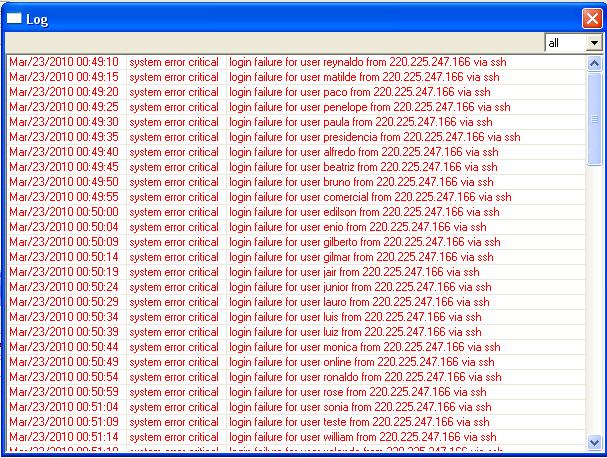

    Olá pessoal estou sofrendo várias tentativas de invasão em meu mikrotik via ssh. Como ele encontram meu ip? E o que devo fazer pra evitar este problema? Como faço para eles não me localizarem?
Nome:	         Ataques..JPG
Visualizações:	631
Tamanho: 	121,8 KB
    Muda a porta do ssh que você minimiza o problema.
    faz assim ip>services desabilita o ssh se vc não usa ou se vc usa troca a porta padrão 22 por outra, outra dica se vc naum autero ainda a porta www que é 80 troca por outra que essa é usada pelo webbox, se alguem digitar o ip do seu servidor no navegador abre a pagina de autenticação...
    Coloque um firewall em sua rede bem configurado e não tera estes problemas.
    Faz isso tudo que falaram ai em cima e coloque regras de firewall liberando o acesso so pra determinado ip, resolvi assim
    Valeu pessoal muito obrigado pelas dicas.

    Cara, no firewall libera acesso só para os ips que vc usa ou desabilita o ssh... aqui eu tenho desabilitado tudo que eu não uso...
    Outra pode ser bloquear o IP do cara, vai ver ele tem IP fixo e não consegue mais mudar... mas isso seria apenas uma solução para esse caso... se vc só liberar os ips que vc precisa é muito melhor... não terás mais esse problema... Esse carinha não parece muito esperto não... está usando ataque de dicionário com usuários diferentes... desse jeito ele vai levar uma década pra conseguir alguma coisa...

    Tenho visto este tipo de ataque. E me parece que ele pode ser de qualquer lugar do mundo e não especificamente de alguém daqui querendo entrar.
    Parece que tem maquinas varrendo a net permanentemente para encontrar portas para entrar.
    Eu também desativei o SSH e nunca mais apareceu

    Caro Amigo.
    Adicionei as regras abaixo no meu firewall, depois da terceira tentativa ele coloca o IP que está tentando acessar em uma black list, e exclui a minha rede local ´src-address=!200.xxx.x.0/24´ e fica na black list por 5 minutos, ´address-list-timeout=5m´este tempo pode ser maior
    Ficou muito bom.

    Vc acessa seu mikrotik de fora da sua rede? Via ssh, telnet ou winbox?
    Só acesso via winbox. Gostaria de agradecer a todos pelas dicas.

    Lisboa, seu ip é descoberto por port scanners que rodam na internet. Pra resolver esse problema do ssh basta você ir em IP -> Services e desabilitar o serviço de ssh. Porém isso não impede de sua máquina ficar sendo "fuçada". Pra bloquear esse tipo de scanner você faz o seguinte:
    Essa regra abaixo adiciona os ips scanners a uma lista chamada "scanners" por 20 horas.
    /ip firewall filter
    add action=add-src-to-address-list address-list=scanners address-list-timeout=20h chain=input comment="Adiciona Port Scanners a lista de bloqueados por 20hs" disabled=no protocol=tcp psd=20,3s,3,1
    Em seguida a regra abaixo dropa as demais tentativas.
    add action=drop chain=input comment="Dropa conexoes de scanners" disabled=no protocol=tcp src-address-list=scanners
    Por fim deixo a dica: "Um bom firewall te polpa muitas dores de cabeça"
