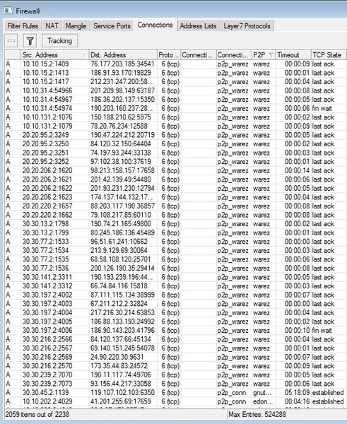

    Olá pessoal, estava eu aqui vendo as minhas conexões no servidor e vi que tinha alguns clientes com várias conexões abertas com o ARES (maledeto ) e resolvi testar limitando as conexões do ARES.
    Fiz assim:
    ip firewall mangle
    Marcando a conexão:
    add action=mark-connection chain=prerouting comment=P2P disabled=no new-connection-mark=p2p_warez p2p=warez passthrough=yes

    add action=drop chain=forward comment="Exceto de 2 Conexões ARES" connection-limit=!2,32 connection-mark=p2p_warez disabled=no protocol=tcp tcp-flags=syn
    Após isso voltei as conexões em: ip firewall connection e vi que as conexões a maioria fica com o TCP State: Last Ack, Fin Wait, Time Wait e Close, vi por algumas vezes 2 conexões lógico que foi o número que setei no connection-limit=!2, conectadas mas não passam de 1 minuto ou um pouco mais e já mudam o TCP State. Segue imagem em anexo.Clique na imagem para uma versão maior
Nome:	         Despois das regras.jpg
Visualizações:	221
Tamanho: 	181,4 KB
    Vou usar uma máquina virtual e instalar o ARES () e me conectar como cliente e tentar me conectar com ele e ver se o danado conecta.
