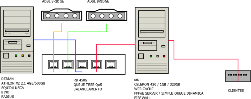

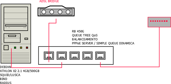

    Tenho um ADSL de 4M com 80 clientes cadastrados e media de 35 on-line em horário de pico. A duas semanas estou com navegação lenta com apenas 5 ou 7 on-line porém downloads normais, ping ok. Os clientes estão a 40k/160k com burst de 80k/400k por 10 segundos.
    Para solucionar puz uma Queue Tree sepando DNS, Navegação, Download e outros; apesar da folga no link não mudou muito. O que parece ter amenizado foi outra Queue Tree para os uploads; o problema mesmo parece ter sido o modem; mas não está 100% ainda.
    Gostaria que os colegas com base em sua experência me orientem pois quero mudar a estrutura para resolver o problema e logo, logo melhorar a qualidade. Segue imagens:
    Atual:
Nome:	         rede1.gif
Visualizações:	843
Tamanho: 	13,9 KB
    Pretendida:
Nome:	         rede2.jpg
Visualizações:	991
Tamanho: 	52,6 KB

    Desative o burst e seu Qos, talvez pode estar atrapalhando ao invez de ajudar, e outra ADSL tem limite de sessões, talvez seja isso o problema tbm, vc ja tentou mudar os dns pra ver se melhora...
    No seu outro senario, vc deve colocaro balance em outra maquina, pois não ira funcionar na mesma maquina onde controla os clientes, deixe a melhora maquina so pra cache e coloque mais 1 hd nela, na mais fraca vc coloca os outros serviços...

    Desativei o burst, pois pensei que o mk estava atrasando por conta do cálculo mas não mudou muito; mexi no quantidade de pacotes e no tipo de fila; o sfq tanto na simple queue quanto da interface (pppoe do cliente) melhorou, mas nada muito significativo.
    Uso DNS (bind9) próprio junto ao debian na RB fica desativado.
    Uma RB daria contra do balance e de QoS nas saidas WAN (indualmente) e para rede (que seria o pc que conecta os clientes)?

    Estou preparando também um servidor com mk para servir pppoe e deixar a RB 450G apenas com QoS e balanceamento, talvéz firewall.
    Padrão Re: QoS, Queue Tree, Simple queue e alguns problemas.
    Aqui usamos a RB450G apenas para balanceamento.
