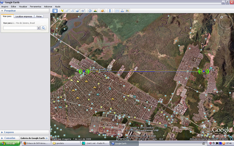

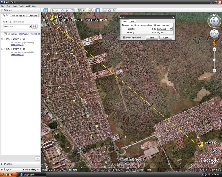

    Estou com um novo projeto de ampliar o provedor e to pensando em criar um pop totalmente airmax, para vender alta velocidade. E estou precisando da ajuda do pessoal que tem uma vasta experiencia em ponto a ponto 5.8ghz. Vou deixar as coordenadas que retirei do google earth. Em relação a equipamento eu não comprei absolutamente nada, queria indicações de quais equipamento eu devo colocar no ponto a ponto e na repeticação do sinal.
    Ponto Principal
    Latitude 23°56'22.36"S
    Longitude 46°17'13.02"W
    Ponto POP
    Latitude 23°58'7.84"S
    Longitude 46°14'56.35"W

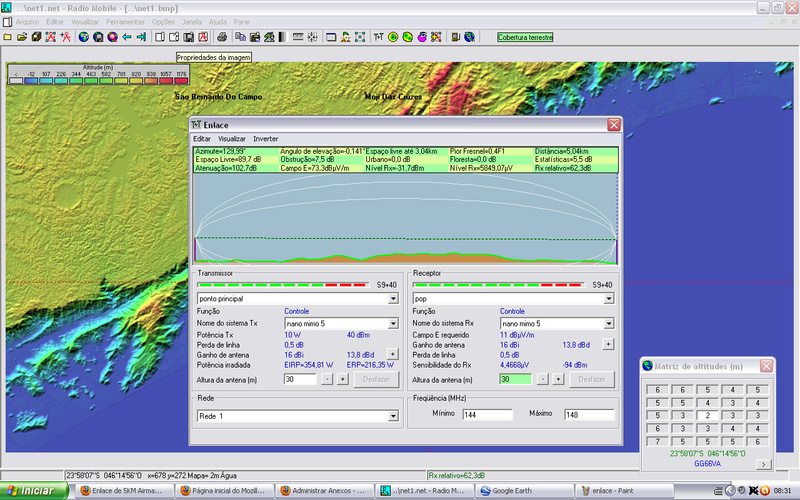

    ola amigo não estava fazendo nada hoje cedo ai peguei sua empreitada para calcular .
    bom e o seguinte voçe so tem um pequeno morro na frente mas conforme calculei com duas nano m5 voce ja fecha o enlace so que as duas tem que ficar a pelo menos 20 metros de altura cada melhor 30 se puder ai vc consugue fechar com nano bridge tambem da so que acho ate ezagerado para isso se quizer posso passar o projeto para voçe por email ok
Nome:	         enlace radio mobile.jpg
Visualizações:	140
Tamanho: 	226,1 KB
ID:      	17221   Clique na imagem para uma versão maior
Nome:	         enlace.jpg
Visualizações:	144
Tamanho: 	264,5 KB
