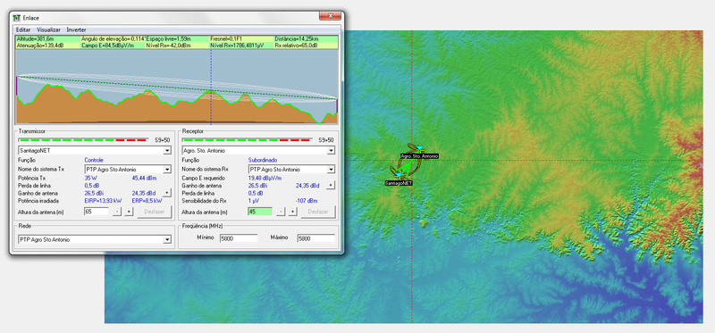

    Opa, valeu as dicas pessoal, bom quanto a aumentar as torres, vou ver o que posso fazer, coordenadas que o pessoal pediu vai ai...
    Ponto Base lat 29º11'32,2'' Sul - long 054º54'06,0'' oeste
    Receptor lat 29º01'24,8'' sul - long 054º45'19,0'' oeste
    Segue anexo screenshot do rádio mobile.
    mas ai vocês me falam em nano 5.8, mas e isso funciona pra 23km??!
    Bom vou fazer um teste essa semana com o material que coloquei no post, depois posto o resultado ai pra análise, gracias pelas respostas...

    pelo grafico que vi ai a zona de fresnel pegando em um morro .....
    acho que nano não vai conseguir, espero que não tenha que gastar com equipamentos caros ......

    O lance é a visada...
    Padrão Re: Dúvida enlace 23,5 km
    Visada de fresnel totalmente prejudicada, o caso ali seria para 900Mhz.
    O tenso é o troughput de 900Mhz

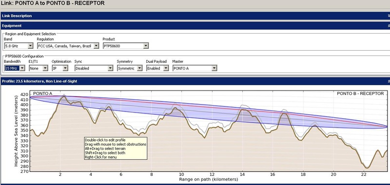

    Relativo ao seu link, conforme todos ja comentaram, deves aumentar as torres ou trocar de local pra receber e enviar em 5.8ghz ou 2.4ghz.
    Tens problemas de fresnell conforme demonstra o grafico em anexo.
    O ideal seria utilizar tecnologia 900mhz usando antenas yagi de 17dbi . com certeza fecha.

    Então pessoal é o seguinte eu não acho que estas coordenadas de relevo estejam muito corretas porque ontem estive no referido ponto B que tem 33 metros de altura do solo e a olho nu consigo enxergar uma torre que tem ao lado da minha, não enxergo a minha torre devido a sua expessura fina, por isso ainda assim vou tentar, o que esta me dando contratempo é a demora pra chegar meu material.
    segue a descrição do que vou usar:
    CARTÃOUBIQUITI MINI PCI XR5 600MW STREMERANGE5 - 5GHZ
    MIKROTIK- ROUTERBOARD RB/433
    ANTENA FLY FG5158DP-32P 51.-5.8GHZ 32DBI DUAL POL DISH
    essa antena tem 10kg e é uma parábola sólida, teoricamente não tem como não dar certo, to esperando o material chegar para fazer o teste, a principio o cliente vai quer um trafego de 200kbps para download e 200k para upload, e essa banda vai conforme sua necessidade. Vamo ver no que da.

    Amigo, se tem visada a olho nu ou binoculo, e a sua torre esta ao lado dessa.....então fecha tranquilo em 5.8ghz.
    Indico apontamento por Bussula pra ser mais preciso.
    Quanto as parabolas, fecha tranquilo se bem configurado o radio que colocar nelas.
