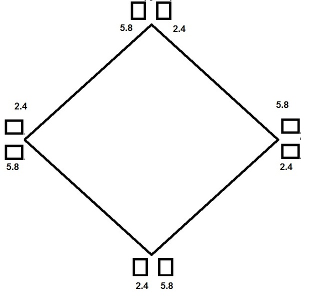

    Eu estava pensando em montar uma torre com misto de 2.4 , para tentar atender clientes sem visada, ou parcialmente obstruída, e 5.8 para atender os clientes com melhor visada e maior distancia.E de quebra ainda distribuir mais os clientes em cada cartão pra evitar sobrecarregamento.
    Eu estava imaginando se seria possível colocar 4 setoriais 2.4( basestation + rocket m2) e 4 setoriais 5.8( basestation + rocket m5) na mesma altura da torre ( conforme imagem abaixo), tendo 8 setoriais.
    Precisaria disso tudo porque pretendo ( no futuro) oferecer planos de 10 a 15mbps também e precisaria de uma boa banda nas antenas.
    Afinal de contas se cada rocket suportar 75/75, ja teria 600mbps apenas nessa linha da antena, e de quebra atenderia uma gama maior de clientes.
    Enfim, essa ideia é viável?
    Se eu quiser, no futuro, adicionar um segundo grupo de 8 antenas 3 metros abaixo dessas seria possível?
    Como mostra no desenho abaixo eu faria grupos de 5.8 e 2.4 juntas, assim tendo 4 grupos 5.8/2.4. mantendo uma distancia determinada, anularia possibilidade de interferência em uma na outra?

    Amigo, você pode sim montar sua torre com as duas frequências sem problemas. Eu uso aqui na mesma torre uma antena abaixo da outra acima 2.4 e abaixo 5.8 tranquilo.

    Aqui também faço igual a você, mas ele quer colocar uma ao lado da outra ao invés de uma em cima da outra.

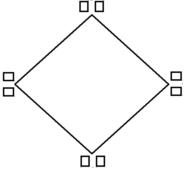

    bom teoricamente não teria problema algum em fazer dessa forma, mas eu recomendaria fazer a disposição das antenas de uma forma diferente, intercalando as antenas e deixando eles longe 1,5 metros da antena mais próxima para evitar qualquer tipo de interferencia. mais ou menos como na img abaixo.

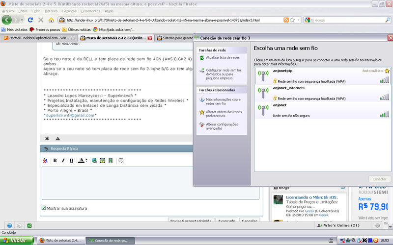

    eu não estou vendo coisas e escaniei agora e aparceu minha nano mimo 5.8 de novo veja este print o primeiro e o nano 5.8 que se chama anjonetptp o outro e um roteador 2,4 e o outro e a wavion base station la fora deus e mas so que o note não se associa a ela so encherga .a rede sem fio do note e uma intel PRO/wireless 3945abg networkconection

    BINGOO!! fOI exatamente o que falei. tens placa ABG portanto enxergas SIM 5.8ghz e 2.4ghz.

    é porque sua placa dá suporte tanto para 5.8GHz quanto 2.4GHz, geralmente os notebooks novos estão vindo com placas deste tipo como é o caso da DELL.
    a propria descrissao da placa deixa claro que ela trabalha tanto com 2.4 quanto 5.8
    ABG significa que ela trabalha nos modos A/B/G portanto 5.8 e 2.4
    ela não consegue conectar poque o nano M5 trabalha no padrao N... se voce desligar o aixmax e colocar a largura de banda para 20MHz vai percever que voce vai conseguir se conectar.
