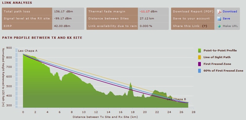

    Oi Leo,
    Pelo perfil do terreno acho que você havia me procurado, certo? Se você é o mesmo cara, aqui vai a mesma resposta: ENLACE INVIÁVEL
    Com a mudança de antena que você fez, ficou ainda pior. Agora você perdeu 10 dBi de ganho da antena.
    Mesmo trabalhando na potência máxima do rádio e muito acima do EIRP permitido pela ANATEL, faltam quase 12 dBi para o enlace ficar marginal, ou seja, pra começar a conectar de forma instável você teria que fabricar 12 dB de ganho.
    Cara, pense em torre intermediária para aumentar o ganho do 900 MHz ou considere construir torres altas nas duas pontas do enlace pra viabilizar outra frequência. Uma torre de 25mt no ponto A e uma de 60 mt no ponto B viabiliza o enlace em 5.8 GHz.
    Se insistir em fazer do jeito que você pretende, vai jogar dinheiro fora ou vai ter que gastar o dobro em equipamento e construir um ponto intermediário.
    Abraço,
    ZéAlves
    PS.:
    Olha só o tamanho da sua encrenca.

    Padrão Re: Projeto Enlace 900 MHZ ajude-me nos calculos !!!
    consigo fechar o link usando
    PONTO A e B
    1 RB 433
    1 CARTÃO XR9 900 MHZ
    1 ANTENA 15 DBI GRADE HIPERLINK
    veja meu enlace:
