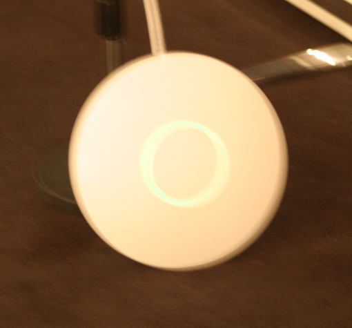

    A UBIQUITI acabou de lançar no mercado um Access Point chamado UNI-FI que seria uma excelente solução para seu sistema, mas ainda não está em comercialização no BR, o pessoal que participou da World AirMax Conference aqui em Foz do Iguaçu ontem 01/12 vão ganhar 1 de presente.

    Mas no seu caso coloca ai uma NANO STATION 2 que cobre todo esse ambiente com um sinal extremamente robusto e confiável. Tenho certeza que vc vai gostar muito.
    Grande Abraço !
    Grande Abraço !
    Olá Paulo,
    Este equipamento parece legal, vc sabe me dizer se tem previsão de venda no Brasil?
