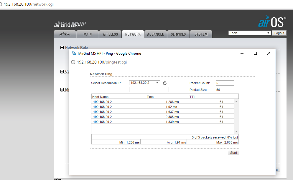

    estou tentando usar o discador pppoe da própria antena, porém quando eu configuro o pppoe na antena não conecta.. estou usando o mk-auth, porém quando a antena está em bridge eu conecto normalmente com o discador do windows, tanto autenticando pelo mk auth como autenticando direto na rb.
    notei o seguinte, quando a antena está em bridge eu consigo pinga na outra antena quando eu mudo ela para route para fazer o discador pppoe na antena do cliente ai eu não consigo mais pingar a antena da torre..
    pesquisando possíveis problemas no próprio site do mk auth eu vi o pessoal falando que pedéria ser erro na rede, ai vim testar e achei isso.
    estou achando que o problema é esse, alguma configuração que não estou sabendo fazer direito e as antenas para de se comunicar... lembrando que a conexão entre as antenas não cai.

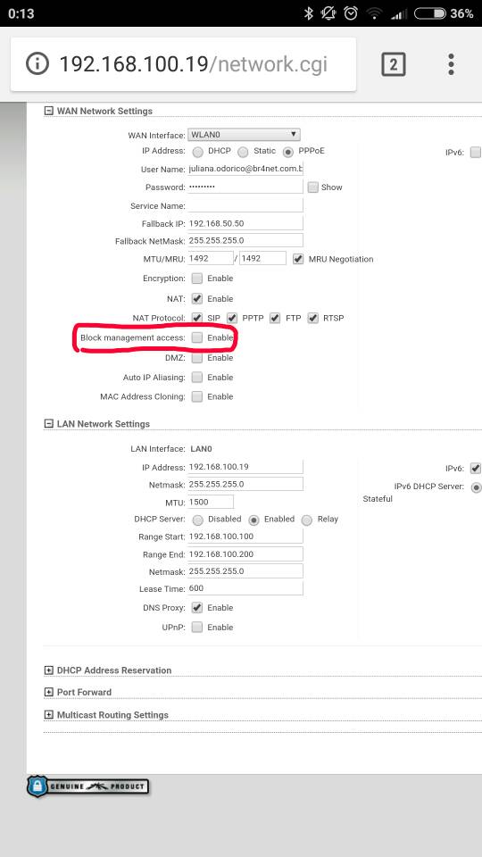

    Padrão Re: Configuração pppoe
    Veja se está opção está marcada no cliente, se estiver desabilite ela, e faça o teste.
Nome:	         IMG_20170519_001437.jpg
Visualizações:	143
Tamanho: 	47,0 KB
    Citação Postado originalmente por Jpaulo Ver Post
    Também acredito que não seja isso, essa opção é só pra gerenciamento.

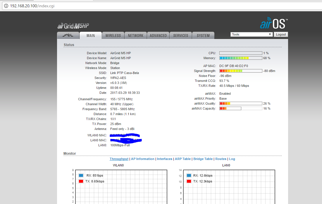

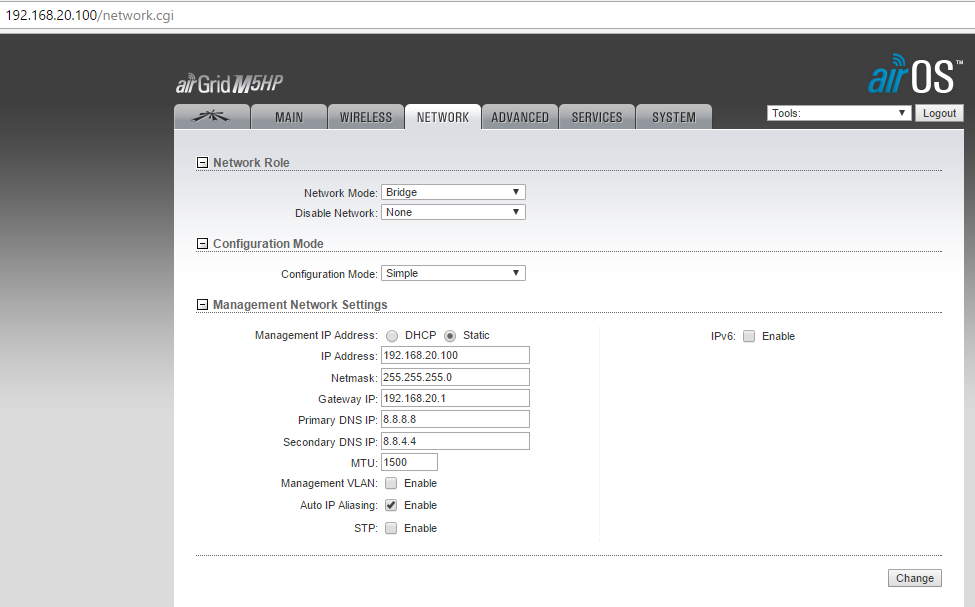

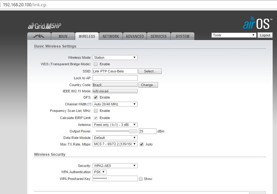

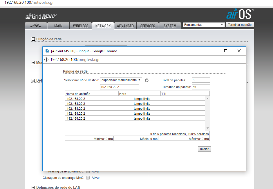

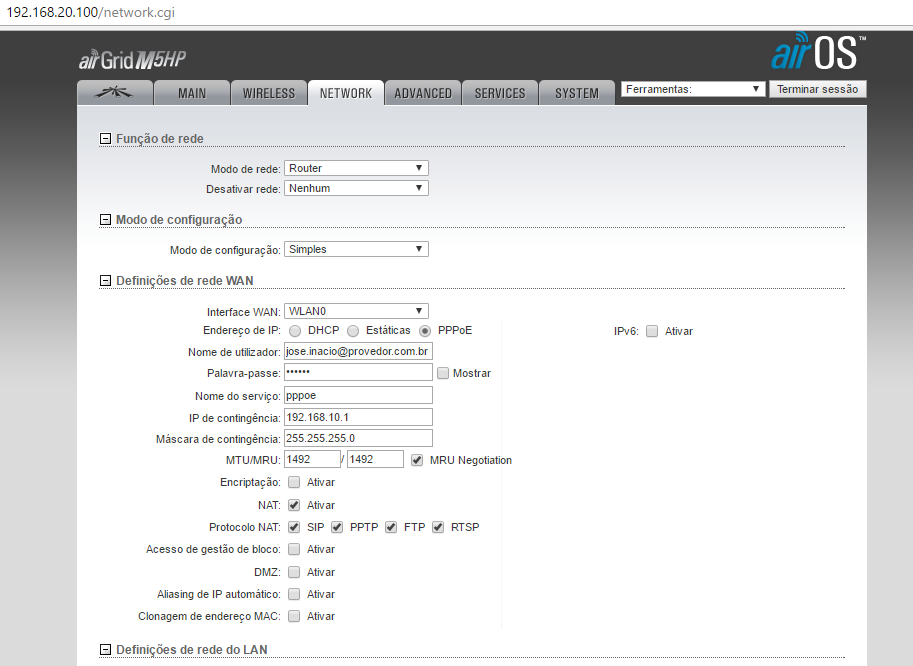

    vou mandar os prints
Nome:	         1 main.PNG
Visualizações:	205
Tamanho: 	77,4 KB
ID:      	66925Clique na imagem para uma versão maior
Nome:	         5 network route.PNG
Visualizações:	278
Tamanho: 	60,2 KB
ID:      	66926Clique na imagem para uma versão maior
Nome:	         3 network.PNG
Visualizações:	278
Tamanho: 	51,5 KB
ID:      	66927Clique na imagem para uma versão maior
Nome:	         4 ping bridge.PNG
Visualizações:	360
Tamanho: 	62,9 KB
ID:      	66928Clique na imagem para uma versão maior
Nome:	         6 ping route.PNG
Visualizações:	277
Tamanho: 	65,8 KB
ID:      	66929Clique na imagem para uma versão maior
Nome:	         2 wirelles.PNG
Visualizações:	304
Tamanho: 	56,7 KB
