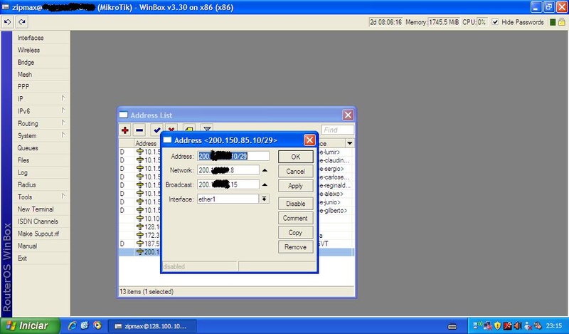

    galera to com o seguinte problema, tenho um mk com 3 placas de rede, sendo elas eth1 entrada do adsl e eth2 a saida para a rede interna, eth1 (entra o adsl) e eth2 (rede interna) e coloquei atualmente a eth3 onde coloquei um link dedicado com ip publico só que de fora da rede não consigo pingar o mesmo, o que possa fazer apenas para pingar de fora da rede o ip publico sendo que o adsl eu entro normalmente mais preciso do ip publico somente para entrar de fora da rede alguem pode me dar uma ajuda como posso fazer isso deixando o mesmo independente da rede?

    o ddns ta no adsl, e no caso fiz o bloco dos meus ips
    ip: 200.xxx.xxx.10/29
    gw: 200.xxx.xxx.9
    broad: 200.xxx.xxx.15

    amigo o proprio mk fez o bloco e recebi o bloco por email do jeito que vai ver com mascara 248, vou mandar por imagem o mk.Clique na imagem para uma versão maior

    esta sem rota para esse ip valido.
    favor mande seu ip route (print)!!

    não tenho nenhuma rota adiciona a esse ip, pois qdo adiciona o gw la para o outro link que ta indo para os cliente.
