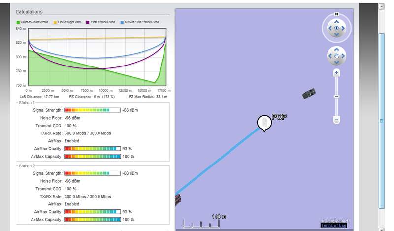

    Estou viabilizando um provedor para meu bairro e ainda estou planejando e vendo custos, assim surgiu a necessidade de primeiramente o link, um link da hostlocation ficaria 10Mbps Full por 2500/mes mas estou muito afastado da fibra, seria necessario um enlace entre o teleporto deles e minha futura base, lí bastante aqui no fórum e concluí que para grandes distancias sem visada direta é melhor a faixa dos 900mhz [corrijam-me se estiver errado]; assim simulei no AirLink com as seguintes caracteristicas:
    Base: -23.67882,-46.778777
    Torre: 15M
    Radio: Rocket M900
    Antena: 13Dbi [já vem integrada ao radio??]
    POP: -23.579308,-46.64192
    Torre: 10M
    Radio: Rocket M900
    O profile ficou no seguinte:
Nome:	         profile.jpg
Visualizações:	316
Tamanho: 	33,0 KB
    Diante disso vem a pergunta, conseguiria manter os 10Mb Full nesse enlace?
    Preciso de licença da anatel para esse link?
    Se a antena não for integrada ao rádio qual o tipo seria melhor?
    Desde já agradeço pela atenção e toda ajuda será bem vinda.

    mas amigo, ai pareseme que voçe tem visada limpa ( a menos que exista predios etc) mais um detalhe, 900 mhz e complicado legistação etc, e acho que não cegaria 10mb nem a páu. melhos duas air grid 5,8 ou duas nanobridge 5,8 dai sim passa mais que 10mb e sobra.

    Boa noite amigo, quanto a licença, precisa sim, mais se for somente para uso privado, não precisa scm. Agora quanto ao enlace, se não tiver prédios altos na saida e chegada do seu link funciona 110% em 5.8. Esquece o 900
    Padrão Re: Enlace de 18km sem visada direta
    amigo se tiver visada vai de nanobridge que você vai ser feliz, abraço.

    Bom dia.
    Rocket M900 não possui antena integrada.
    Rocket M900 É USADO para longas distâncias em ambientes com morros ou prédios pelo caminho, e obtém-se melhor performances utilizando duas antenas Yagi de 17dbi ou+ em cada rádio, uma na Vertical e outra na Horizontal.
    Assim forma-se o MIMO entre os rádios melhorando consideravelmente transmissão e recepção dos sinais.
    Dependendo do seu nível de NLOS (falta de visada direta) ainda dá pra usar o 2.4ghz e o 5.8ghz, porém usando 5mhz ou 10mhz de canalização.
    Mas veja bem, para uso de qualquer equipamentos 900mhz existe uma legislação que deve ser seguida.
    Basicamente, existem rádios homologados e kits (RB+CARTÃO+CX HERMETICA) que são homologados pela Anatel. tem um preço bem salgado ainda no Brasil.
    Existem rádios com antena integrada homologados, como exemplo cito o PARKS 900MHZ e orbitel 900mhz, que podem vir nas versões com saida pra antena externa também.
    Enfim, o importante é dimensionar o seu enlace de acordo com a região que irás atender e o nível de poluição de RF nesta região.
    Analisar antes estas informações te traz segurança pra não ter problemas depois com interferências , falta de banda, etc....
    Em ordem de performance teríamos 5.8 | 2.4 | 900 .
