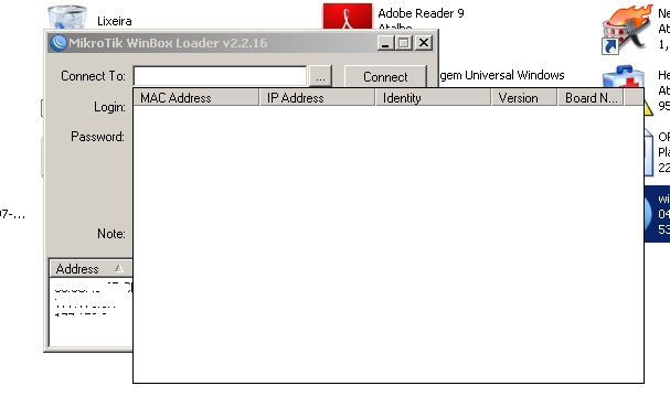

    velho vou postar a imagem, para ver o que acontece..Clique na imagem para uma versão maior
Nome:	         winbox.jpg
Visualizações:	444
Tamanho: 	33,8 KB
    e ai nao aparece o mac nem o ip...o que deve ser...sao 3 rbs ligadas, so a principal se conecta se eu colocar o ip manualmente as outras nao..
    Padrão Re: winbox nao mostra ip das rb!!
    Poder ser varias coisas, primeira isso que falei, preciso saber se vc colocar o ip consegue entrar, outra coisa, pode ser o proprio firewall do windows ou antivirus seu que esta bloqueando isso.

    darlangomes, eu tive este problema mais não era o windows não era a propria rb, nova ai eu usei o cabo seria e joguei os pacotes novamente vi o netinstall ai voltou a funcionar.

    Amigão acabei de pegar uma rb, que não clickava nos três pontinhos rsrsr, e nada, não aparecia nada, pensei pensei lembrei do que disse, não não a rb e nova, coloquei o ip do script, que é 192.168.88.1
    quando tentei acessar pelo ip foi, peguei o cabo serial e joguei os pacotes novamente via o netinstal, igual nosso amigo ai disse, beleza tudo normal. Gracias amigo Genis pela dica.

    sabe o que acontece, eu uso pppoe para me conectar aos servidores quando estou logado nao aparece ip nem mac mas é so me desconectar , sem internet acesso a todas as rb tente isso.
