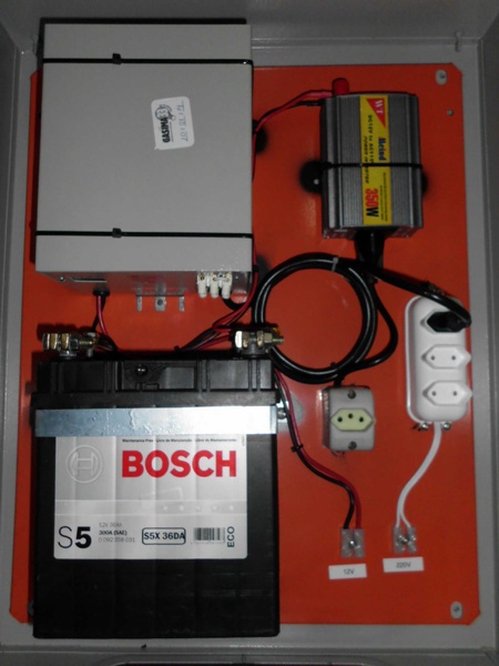

    Ja usei diversas fontes destas e nenhuma aguentou o tranco em poucos dias o cooler ja parava e ai começa os problemas fonte esquentando ai logo ja não aciona baterias na falta de energia, não carrega as baterias direito so incomodação, minha solução foi baterias estacionarias carregador de baterias flutuante ai os rádios estão ligados direto e para switch inversores de 12 para 110v.
    bateria de 45Ah da media de 4 horas sem energia com 15 rádios e o inversor..

    Amigo, qual marca e modelo de carregador flutuante está usando?
    Grato.
    Thumbs up Re: Voltagem aparelhos da ubiquiti
    Citação Postado originalmente por gfqsw Ver Post
    Grato.
    Marca: LUF-LUX Modelo: CBR-20A
    www.luf-lux.com.br
