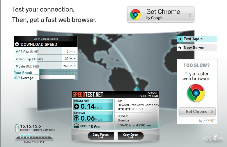

    Exclamation Ip da rede interna sendo mostrado em sites de teste
    tenho a seguinte duvida
    se quando a gente faz o mascaramento o ip interno não pode sair para internet né ...
    ele mascara em 201.XX e blablabl
    entao porque quando entro em 2 sites de testes distintos
    ele mostra 2 coisas diferentes vou postar imagens para vcs veremClique na imagem para uma versão maior

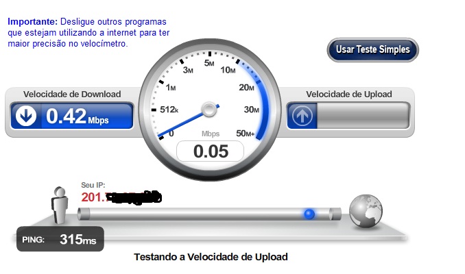

    no speed test o IP DA REDE INTERNA E a VELOCIDADE DO QUEUE
    No MINHA CONEXAO IP VALIDO e a velocidade as vezes chega ao extremo esse teste aii chegou a 420k sendo que meu velox é 600k
    porque isso acontece
    ja mascarei a interface link e a interface pppoe
    as vezes fico olhando e as duas interfaces mostram quase 600k sendo que na hora só estava em uso 2 pessoas e ambas com velocidades de 128k

    Humm, tu deve usar proxy, e ele deve tá repassando seu ip interno via X-Forwarded-For

    Então poste um screenshot com o ip que você usa pois o que apareceu alí é de rede pública.
    Outro detalhe um teste pode obter o ip verificando o ip de conexão e outro verificando diretamente com o host.

    Padrão Re: Ip da rede interna sendo mostrado em sites de teste
    15.15.15.5 NÃO é privado! É da HP, como você mesmo pode ver no seu print.
    Isso é o Forward do Web-Proxy, normal.
