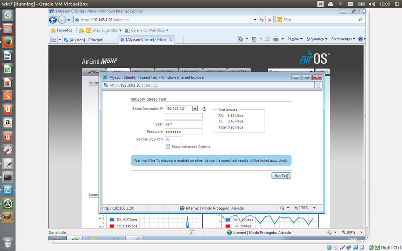

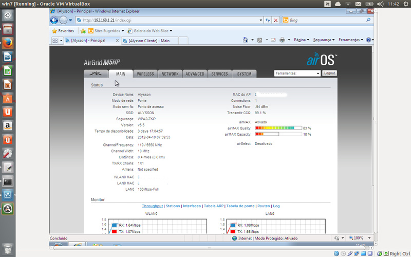

    Estou com um ponto a ponto fechado utilizando 2 rádios ubnt AirGrid M5HP em uma distância menor que 1 km , tenho observado no menu de status de ambos os rádios (AP e Cliente) a opção airMax Capacity variando entre 12% e 19% que parece indicar baixa trnasferência. Fazendo uns testes de conectividade entre as duas pontas consigo um ping variando entre 3 ms e 8 ms e ao realizar um teste de velocidade q há no próprio rádio exibe a velocidade máxima de trnasferencia entre os rádios de 8 Mbp , porém os demais indicativos apresentam uma boa peformace no sinal.
    Quem puder me ajudar explicando melhor as imagens e indicando onde posso estar errando na configuração , fico grato.
Nome:	         Radio AP.jpg
Visualizações:	125
Tamanho: 	131,0 KB
ID:      	48854   Clique na imagem para uma versão maior

Nome:	         tranferencia.jpg
Visualizações:	97
Tamanho: 	134,6 KB

    muda canalizaçao pra 20 ou 40mhz e muda MCS
    Padrão Re: UBIQUIT RÁDIO airMax M5HP
    Alisson, tá -57, baixa a potencia dos rádios até chegar em -65 e verifica os alinhamentos e fresnel.
