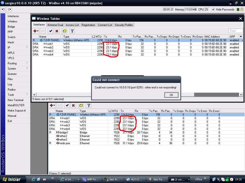

    Coloquei uma RB433AH novinha aqui só para enviar sinal 5.8 com um XR5.
    Configurei a interface wireless em Ap Bridge (depois só Bridge), criei uma bridge e adicionei todas as portas, fui na interface wireless e marquei a opção WDS dinâmico e especifiquei minha bridge lá, para todos que se conectarem fazerem WDS. Até aí tudo bem. Aparentemente todos estão navegando normalmente.
    Porém acho que tem algum tráfego errado na minha rede.
    Meu Winbox não fica nem 1 minuto conectado por IP!
    Olhem o tráfego dos clientes na imagem.
    É normal quando estão ociosos todos os clientes terem o mesmo tráfego?

    Amigo tem alguma coisa muito estranha ai, tem um monte de wds com mesmo mac, foi vc que configurou? é apenas um link ptp? se for tem que deletar até ficar um wds só. Outro ponto é a distancia que vc não falou e tipo de antena empregada, além do material que vc esta usando no ponto A.

    Então... é um cartão XR5 conectado a uma antena 18dbi Oiw setorial, para enviar sinal para clientes, ponto de acesso. Não é um PTP.

    Minha dúvida, na verdade, é se minha configuração está correta.
    O ponto onde está esse equipamento é minha torre principal, portanto, não sei se há real necessidade de se fazer WDS.
    Está assim:
    Interface XR5 = Ap Bridge - WDS Dinâmico - Bridge1
    Interface Lan = 10.0.0.10
    Bridge = XR5 e Lan
    Como a Bridge está especificada no WDS dinâmico todos que se conectam no cartão fazem WDS automático.
    Se alguém puder dar uma revisada.
