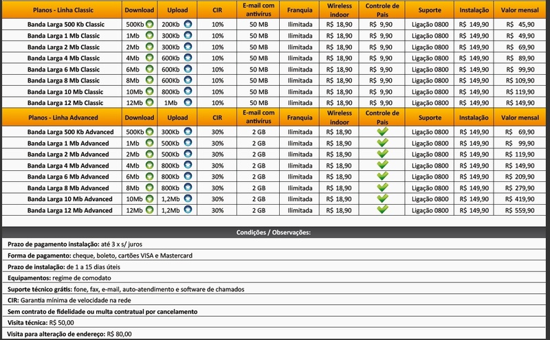

    Padrão [Araraquara-SP] - Esses planos sao realmente possiveis ou o provedor quer fazer milagre? e como sempre vai dar m3rd4 ?
    bom, recentemente um provedor local começou fazer propagandas loucamente em radios, carros de som e os caramba, sobre os novos planos de internet...
    os planos sao ATRATIVOS, chega ser ate demais, competem 'pau a pau' com o ADSL da Telefonica (em valores)
    Telefonica 4mbps = 89,90
    Wireless 4mbps = 89,90
    @___@
    o maior plano chega a 12mbps custando 149,90
    ah sim, detalhe, SEM FIDELIDADE!
    minha duvida e, isso realmente e possivel ???????????????????????
    tenho um historico de puro ÓDIO(ja fui cliente por 2 LONGOS E MALDITOS anos) com a empresa que esta fornecendo isso, e no final das contas vou acabar caindo nessa cilada DE NOVO...
    (nao sei se posso ou se e correto postar o nome da empresa, enfim segue screens das tabelas... e bom, nao sera dificil encontrar o nome da empresa 'nas internetz')
    residencial
Nome:	         tabelaresidencial.jpg
Visualizações:	877
Tamanho: 	188,2 KB

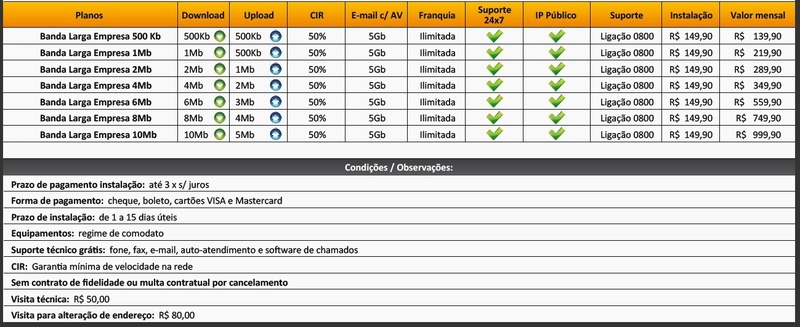

    empresarial
Nome:	         tabelaempresarial.jpg
Visualizações:	545
Tamanho: 	106,0 KB
    eu realmente esperava que um dia, muito muito muito distante, os provedores via radio se igualassem (pelo menos em preço/plano-velocidade, estabilidade e OUTRA conversa) com as conexoes via cabo(fibra, dsl, 'coaxial', etc)
    sera que "esse dia" chegou? o.O
    (ok, se eu esqueci de cobrir o nome da empresa em algum lugar das imagens, assumo o "epic fail"(pior que antes de upar as imagens tentando cobrir o nome, esqueci de cobrir nos lugares onde mais apareciam e upei, aehuahuhuaehuae))

    Sinceramente amigo? Com CIR de 10% eu também penduro assinante a 1Mb, usando 5.8ghz...
    A pergunta que eu gostaria que fosse respondida nem é técnica, e sim administrativa: qual o modelo de negócios das pequenas empresas de serviços de internet, brigar com as operadoras por largura de banda ou prestar um serviço de acesso residencial, doméstico??
    Querer concorrer com Oi/Telemar, Telefônica, GVT e outras grandes é dar um tipo no pé. Não é o nicho de mercado do pequeno provedor (vejo como pequeno toda empresa desse ramo que tenha até 200 assinantes). O mercado dos pequenas é o acesso doméstico, de 'baixo consumo', baixa renda agregada.
    O que vejo aqui na empresa é a realidade de pessoas largando 8Mb da Oi pra assinar nossos 400kbps, só pra poder se livrar das contas astronômicas e das vendas casadas, como o telefone e os tais pacotes 'ilimitados'.
    Valor fixo, serviço estável, atendimento pessoal e na hora, sem limites nem surpresas no fim do mês. Essa é a nossa proposta, e é essa proposta que os assinantes compram. Ofereceu 256k? ENTREGA. Ofereceu 500k? ENTREGA.
    Prestar um ÓTIMO serviço não é fator diferencial e muito menos motivo de elogios. É OBRIGAÇÃO da empresa.
    Agora, se a empresa vende 1Mb para o cliente e começa a fazer Traffic Shaping, entregar banda abaixo do 1Mb oferecido e o serviço oscilar, amigo, pode constar no contrato que o cliente fica doido. Fica sentindo que comprou gato por lebre. Literalmente lesado.
    Não é melhor obedecer as limitações das tecnologias e oferecer aquilo que sabe que poderá cumprir? Assim funciona, do contrário é apenas especulação.

    Não Fernando, absolutamente. É como citei anteriormente, o que não dá é pra querer abraçar o mundo com apenas dois braços. Mas oferecer 256k em um ambiente onde se vende 100Mb, como a GVT faz aqui na minha cidade, realmente não tem como continuar. Aqui, o mínimo que eu tendo oferecer para os meus clientes é 400k. Em alguns casos até 500k. Claro, quem trabalha com 2.4 sabe das limitações dos equipamentos. Eu já fiz esse projeto sabendo que não poderia passar de 20 clientes por cartão, e rezando para não entrarem todos ao mesmo tempo com consumo máximo.
    Eu compro link dedicado por R$ 600,00 o Mb, por isso tenho a possibilidade de oferecer mais banda para o usuário final. Mas concordo contigo quando diz que, diante da situação de comprar-se link dedicado por R$ 3000/MB, não tem como fazer milagre. Por isso não crucifico quem oferece planos de 128k, 256k, porque a realidade do empresário desse ramo é cruel. Paga-se caro por uma licença, paga-se caro nos impostos e paga-se caro para manter a estrutura funcionando.
    Enfim, o provedor de acesso wireless é uma proposta, não um limitador. Se fosse algo absurdamente ruim, como muitos pintam, não aconteceria o que vejo aqui todos os dias: clientes largando 8Mb da Oi para assinarem meus 400k. Mas a coisa tem que funcionar, acima de tudo. E funcionar a contento.

    E quanto desse mega é garantido ?
    Padrão Re: [Araraquara-SP] - Esses planos sao realmente possiveis ou o provedor quer fazer milagre? e como sempre vai dar m3rd4 ?
    Usamos aqui uma simples conta, deixamos de cada mega 128kbps sendo que o sistema geralmente usa 8 a 16kbps então ficam sempre 10% garantido. O cliente sempre vai fazer up seguro acima de 100kbps. O caso é que muitos servidores limita a taxa de transferência isso não é culpa de seu servidor e sim uma questão de logística do sistema da web.

    Estrategia interessante, mas pra isso vc precisaria comprar o mega por menos de 300 reais ( o que a embratel oferece para links de 100mb).
    Mas para atender esses planos ai, você teria de colocar, 30 a 40 clientes por mega, não?
    *Tendo em vista os 10% de garantia de banda, mais os picos de clientes online que podem ser 25~30%, acredito eu...

    Cara não pode comparar planos de empresas com planos residenciais.
    Para empresa você garante uma banda maior, ou ate toda a banda, mas em compensação você lucra muito mais com um numero menor de clientes...

    Não falei pouco clientes residencias, falei menos por serem clientes corporativos ( clientes com link full).
    250Mb da pra atender no minimo 5 mil clientes residenciais cada um a 1mb, logico.
    Enquanto os corporativos vc vendendo links full ficaria limitado a 240~250 clientes, ja que vc por contrato tem que reservar esse link a eles.
    Qual vc acha que da mais trabalho?
    Logico que os Corporativos dão mais trabalho porém imagino comigo: vc mantendo uma rede com 250 clientes em media com bons equipamentos/infraestrutura/suporte vai td ok !
    Agora imagina isso: 6000clientes residenciais sem internet por algum "cabo" com problema ? Da para fornecer suporte de "qualidade" à 6000 clientes atraz de vc ??
    Dizer que o Corporativo é mais dificel de se manter por ter que cumprir com algumas exigencias a mais nos entendemos pois é vdd , mas pense bem , atender 250clientes é uma coisa , 6000 é outra !!!
    Toda moeda tem seus 2 lados , um se torna mais dificel pela "qualidade" a ser entregue , porem o outro vem com um grande ponto de dificuldade , os "numeros" que não seriam nada poucos > 6000 !
    Independente dos requisitos altos a serem entregues aos clientes corporativos uma coisa te afirmo com minha total certeza , prefiro "manter" 250 do que 6000 ......... rs
    Abraços t+
    Eu imagino que toda rede do provedor que citei no no topico seja toda em AirMax ja, ou equipamentos mais pesados para segurar os clientes usando AirMax.
    Enfim, fiz a assinatura de 12mbps hoje, amanha o contrato fica pronto pra assinar, ate sabado eles fazem instalaçao.
    Vamos ver o que vai acontecer, se ficar muito ruim com o tempo, eu cancelo, afinal, nao tem fidelidade mais.
