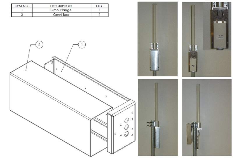

    Navegando pelo forum da Ubiquiti, encontrei um link de uma empresa americana que vende shields, blindagens, para produtos da Ubnt. Gostei do sistema para blindar o Rocket que está ligado numa Omni, prometendo uma melhora do nível de ruido que entra no rádio, melhorando consequentemente o SNR. Eu sem pensar muito, ja que vi numa palestra que isso deveria ser uma prática comum, blindar os rádios numa caixa metalica, peguei e paguei absurdos 163 dolares (so frete 60 dolares), temendo ainda pagar o imposto, pra uma caixa em aluminio maritimo que foi feita exclusivamente pro Rocket + Omni:
    http://www.rfarmor.com/cart/index.ph...ak2o08v1ebluq4
    Depois que paguei fiquei meio com "dor" no bolso, pensando, será que vou conseguir melhorar pelo menos uns 3db no Noise Floor? Se melhorar coisa de 1db já é alguma coisa, mas não vale o preço, ainda mais se vier com impostos!
    A mesma coisa a UBNT já faz com os Rocket Titanium, a carcaça agora é toda em alumnio, mas será que dá uma melhora considerável mesmo?

    Mas nesse caso é um radome, tá tampando a antena e radio inteiros, nesse caso meu, eu vou blindar só o radinho, só o Rocket, a antena que é uma Omni, não tem jeito de blindar, por questões lógicas! Só sei q vou ficar muito puto se eu ganhar só 1 misero db gastando mais de 300 pilas! Comprei por impulso essa coisa! O q eu comprei, é desse ai:

    Havia me precipitado, rsrs.
    Se houver centelhador entre a antena e a Rocket e você aterrar esse "escudo" você muito provavelmente não terá problemas com descarga atmosférica nas proximidades do rádio, pois essa caixa funcionará como blindagem eletromagnética.

    Sim, mas blinda a antena, o que acredito dar mais ganho em ruido do que blindar só o radio.
