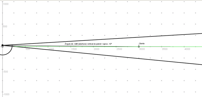

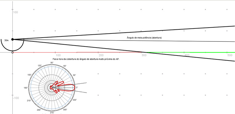

    Preferi desenhar o que falei no post anterior. Usando o programa R.e.C (R), desenhei em escala a parte atendida pelo feixe de meia potência (-3db) do diagrama de irradiação de uma antena setorial com aproximadamente 10 graus de abertura. Usei uma inclinação de 0.57 graus que dá o ganho máximo a 3 km de distância da torre. A antena tá a uma altura de 30 metros e o desnível entre AP e cliente é de 30m.
    Na figura 1 e 2 mostro a faixa atendida pelo feixe -3dB da antena (abertura). Veja que em escala, a partir de aproximadamente 300 metros da antena, com inclinação de .57 graus toda faixa a partir daí é atendida com ganho máximo (variando entre 15 e 12 dB ). Então fica válido o cálculo que mostrei no post anterior usando pitágoras e depende basicamente do desnível entre cliente e AP.
    Teoricamente a parte prejudicada (fora do feixe principal) seria a faixa inicial dos 300 metros a partir da torre (marcado em vermelho na figura 2), porém devido a proximidade, não existe problema pra se fechar um enlace nessa região. Novamente:o cálculo depende basicamente do desnível e distância entre cliente e AP.
