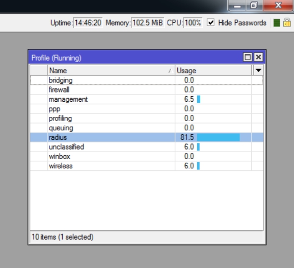

    Olá pessoal, estamos enfrentando um problema onde o processamento da Routerboard fica cravado em 100%. Depois de reiniciar este, volta a trabalhar normal por mais algum tempo quando o problema volta a acontecer. Nossa RB é uma RB433AH, com o routeros v5.20(antes estava com o 5.13). Vendo o Profile, verificamos que é o serviço Radius que consome o processamento, pois este fica responsavel por buscar os dados das autenticações wireless e informações de PPPoE que fazemos nesta routerboard. Antes a média de processamento era de 22%, e o problema vem acontecendo com uma frequencia quase que diarária de uns dias para cá. Nela temos uma bateria 12V 7A, com um carregado ligado em 220V. O mesmo que utilizamos desde que instalado o POP, e a tensão fica estavel em 13.2V(medidos pela própria RB). Alguém já enfrentou algum problema similar, ou tenha alguma sugestão para a resolução deste problema?
Nome:	         100%.jpg
Visualizações:	520
Tamanho: 	88,7 KB

    Amigo onde vc foi p/ abrir esta tela de "Profile" ???
    Padrão Re: Mikrotik com 100% de processamento
    Você encontra Profile no menu Tools.
