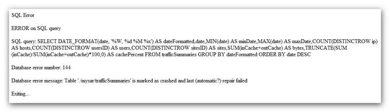

    Olá pessoal, retorno a este tópico por causa de um problema que ocorreu com o mysar aqui do meu servidor debian. Gostaria de saber como faço para reinstalar o mysar, pois houve uma queda de energia bem na hora de uma importação e o banco de dados ficou corrompido. Foi ai que as besteiras se sucederam, como não entendo muito (quase nada) de linux, acabei apagando a pasta do mysar que estava na biblioteca do mysql por acidente e como já disse, o bd esta corrompido e não consigo visualizar nada. Segue o print da página:

    Se alguém souber como resolver isso, ficarei agradecido.

    Alguém? Preciso saber se dá pra reinstalar o mysar, pois não quero reistalar todo o debian e o thunder.
    Grato.
    Padrão Re: Instalar MySAR no Debian
    Consegui resolver meu problema. Como não achei em lugar nenhum alguma dica, simplesmente deletei a pasta do mysar dentro de /usr/local
    Reinstalei e já esta funcionando e o que é melhor, não precisei fazer todos os passos para a instalação, pois o crontab já estava configurado.
