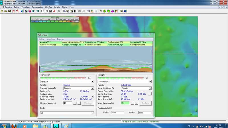

    segue a foto do projeto pelo radio mobile em cada ponta eu tenho uma toree de 40 mts e ai pessoal me de uma luz ai vlw

    Pra esse enlace, voce deve contratar técnicos que entendam do assunto,ok. equipamentos , com um ótimo preço, podes usar Duas antenas de 30dbi ou 34dbi + radios com uso de TDMA. exemplos dessse tipo de rádio seriam os rocket m5 da ubnt.
    Abraço
    Moderador Avatar de Bruno
    Nov 2002
    Guarapuava-PR
    4.180
    Padrão Re: Enlace de 37 Km Duvidas
    fecha não o resnel esta comprometido vc tera que erger mais a torre
    ou repetidora no meio do caminho
    outra coisa vc colocou 900 mw de potencia no equipamento

    Pois bem eu quero usar um ubiquiti airmax Rocktm9 mimo por isso coloquei 900 pois ele trasmite isso

    Apesar do fresnel obstruído ja fechei enlaçes com Rocket Dish 34dbi + Rocket M5, em 32Km, com uma banda muito boa.
    Se precisar manda as coordenadas, que faço o cálculo para vc !

    Rapaz se fosse vc levantaria mais uns 10 metros de cada lado, apesar de que vc pode fazer uma tentativa usando 02 rocket m5 e 02 antenas rocket dish 30 dbi.

    Amigo.. como ja foi mencionado.. Posta sua Coordendas.. google earth... como ja foi solicitado pelo pkmc Todos aqui podem lhe ajudar...Pensa quantos telefones 900mhz deve ter ai perto? srsrsrs

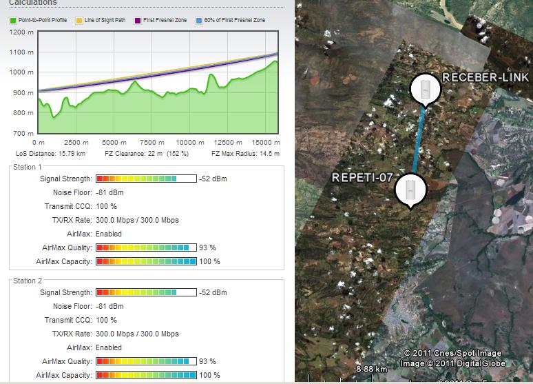

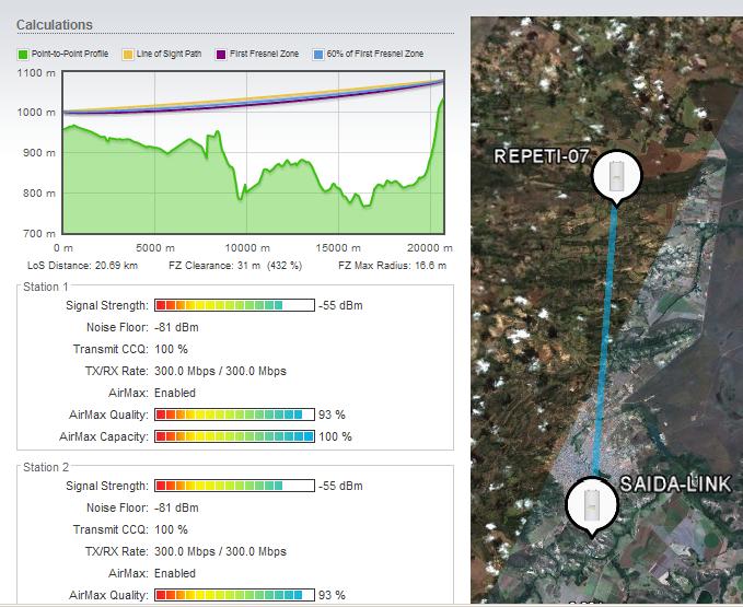

    De todas as simulações
    Essa seria a mas ideal... Pois iria precisar de um Torre de 46 na Repit07
    Baum.. fiz aqui... meio rapido.. mais requer mais estudo... Pois percebi que tem uma cidade lá Proximo.. do Escritorio...
    Poden vc Economizar.. em Construção de Torre e pedindo link e fechando enalace direto de la..dessa cidade
    Por 5.8... só liberando Zona de Fresnel... Ela pode até esta osbstruida... talvez terá ótimos resultados ou não
    Baum Sucesso..
