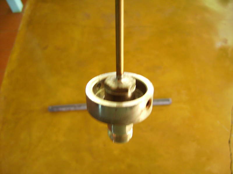

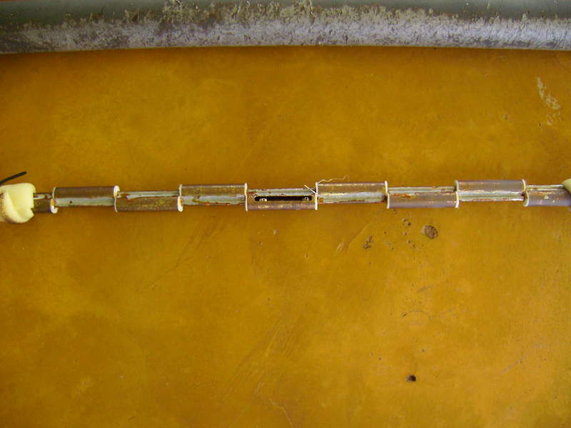

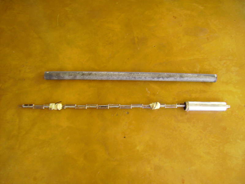

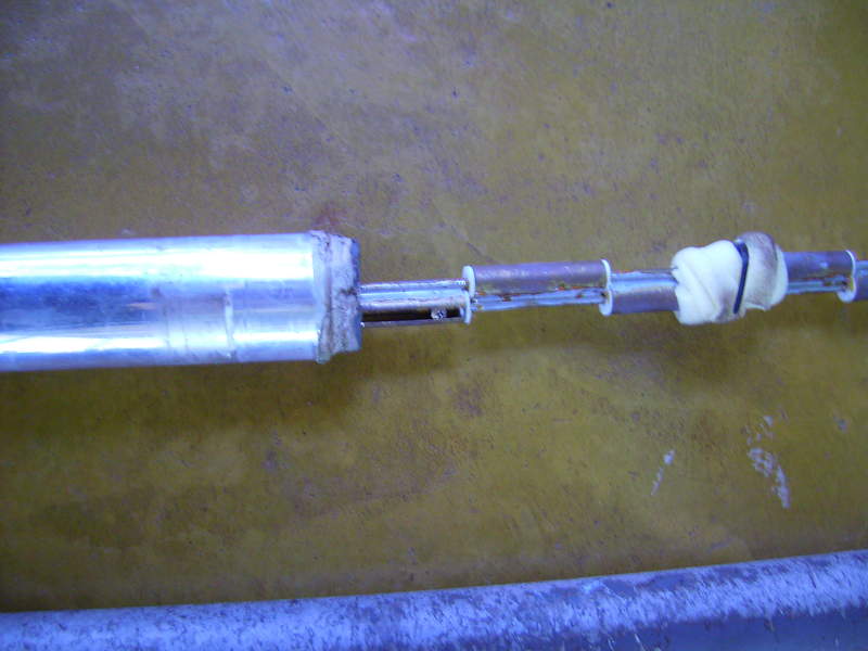

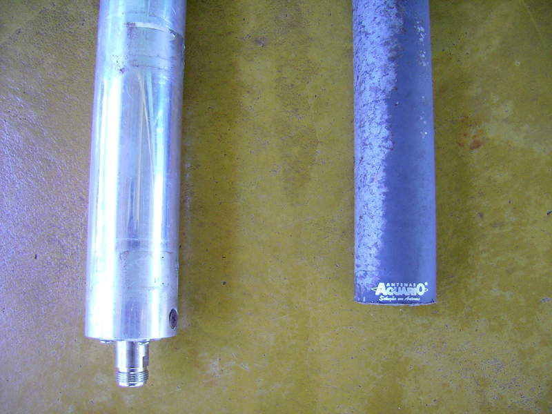

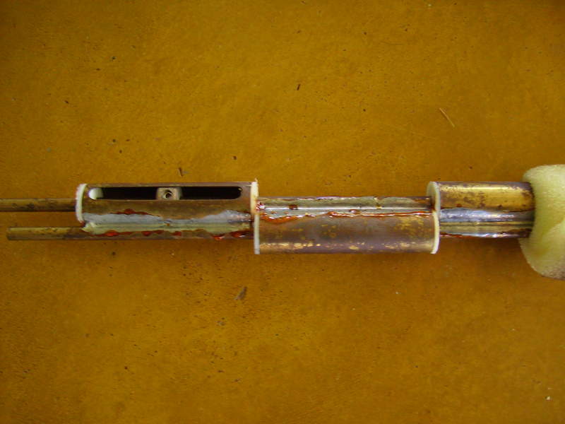

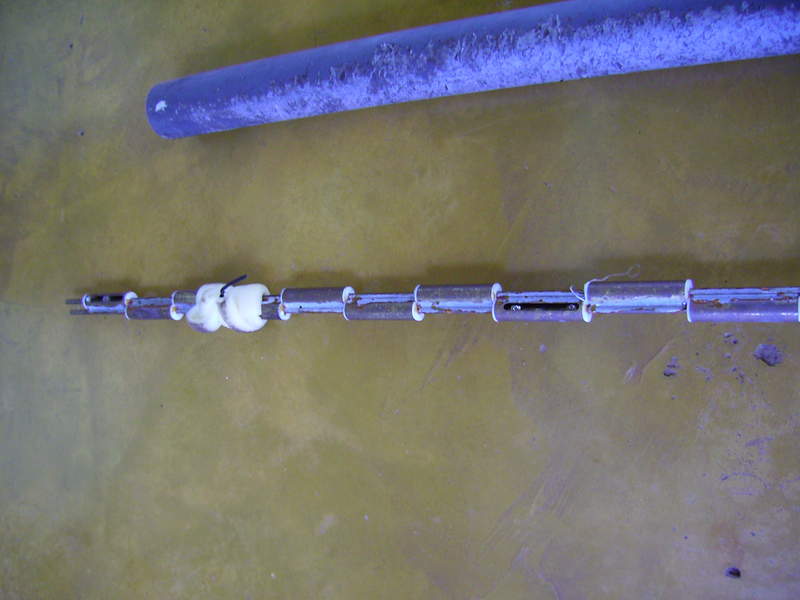

    Mais uma vez eu desmontei uma antena por aqui, ja ta virando vicio hehe!!!... Mas pra quem nunca viu como é cosntituida uma omni, segue as fotos de uma Aquario 15 db ja bem usada, coisa de uns 3 anos.

    Essa Antena da Aquário tem um bom desempenho, é uma cópia perfeita da HYPERLINK de 15dbi, no início a AQUÁRIO, não colocaja o ajuste na última cavidade ressonate, vejo por essa foto que tal ajuste foi colocado, cujo qual se for bem feito em laboratório aumenta em muito a performance da antena, pois oferece uma certa "sintonia à antena) ! Pena essa oxidação toda !

    Pois é, tenho notado uma perca de desempenho com o passar do tempo e pela aparencia dessa deve ser essa oxidação. Essa coitada ai ja estava até com o tubo dela empenado.

    Me lembrou uma vez que comecei a cortar cabo coaxial em pequenos pedaços, soldar e colocar dentro de um cano de pvc, o pior foi que funcionou, rsrsrsrsrsrs

    Funciona 100%, é o mesmo principio, só que com os cabos não tem como fazer o ajuste da última cavidade sessonate então a faixa da antena fica muito aberta perdendo um pouco do seu desempenho ! Por incrível que possa parecer, a Aquário de 12dbi é feita assim, com tubinhos de Cabo RG 213 !

    Com relação a oxidação você pode proteger com uma solução preparada com alcool absoluto (100° comprado em farmácia) e uma base para verniz comprada em casa de material para marcenaria (chamada em alguns lugares de asa de barata, pela cor e aparência).
    Faça a mistura e guarde em vidro bem fechado.
    Aplique com pincel.
    Proteje circuitos impressos e peças metálicas de dispositivos eletro eletrônicos sujeitos a oxidação.
    O detalhe deste verniz é que além de excelente protetor, permite a solda das peças com estanho com grande facilidade e sem deixar quase nenhum residuo.

    Tenho outra com menos de 1 ano de uso e ja enfraqueceu o sinal, o pior que ja notei que tem um lado que o sinal ta saindo mais fraco, o radio ta descartado pois ja troquei e ficou na mesma, amanhã vou subistituir por uma OIW 13,5 pra testar o desempenho e verificar o que ta acontecendo com esssa Aquario.Posto os resultados depois.
