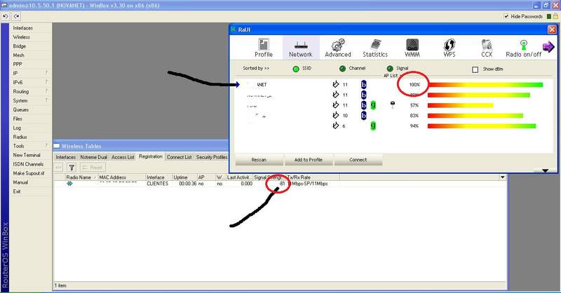

    Olá senhores,
    Alguem consegue explicar essa situação, o sinal ta aparecendo perfeito no cliente
    mas está aparecendo péssimo no Winbox
    O ping tb está oscilando muito, entre 1 e 200ms com 1 so cliente na rede que esta em testes
    o que pode ser isso? alguem ja passou por isso?

    na minha opinião a comunicação é feita em TX/RX, ou seja, são duas vias. Significa que a recepção no computador está boa, mas a transmissão está ruim!

    Placas PCI ou USB tem esse defeito de apontarem como excelente um sinal que muitas vezes está em -60 ou -65dB, onde o ruído está na casa dos -85dB. Um modo de ver o nível do sinal EM NUMEROS é usando o Netstumbler, ( www.netstumbler.com ). Mas o pior é: Essas placas e adaptadores USB geralmente tem 63 ou 100mW de potencia, comparado com os 300 ou 350mW que geralmente se usa nas torres é natural que haja um "desbalanceamento".
    Outro problema: Falta de zona de fresnel ( Rede Wireless ), caso ela seja afetada por arvores, ou caso elas obstruam totalmente a visada, elas causam um efeito: O Windows atualiza o nível de sinal a cada x milisegundos. A cada x milisegundos o sinal reflete em folhas ou galhos distintos do instante seguinte, de modo que um sínal péssimo pode ser "mostrado" como ótimo.
    Se tiver algum AP a mão, use-o para ver um detalhe: Os AP's geralmente mostram o nível de sinal em "dB", o valor mostrado é o valor "acima" da margem inferior do AP. Por exemplo, se o AP tem sensibilidade a partir de -82dB (Mesmo que em 802.11B em 11Mbps a sensibilidade seja algo tipo -78dB ele usará o valor da sensibilidade em 1Mbps ou mesmo 256Kbps), se o sinal for -60dB ele exibirá "22dB", que é a diferença entre -82 e -60. E apenas 22dB de "pseudo-SNR" não gera uma boa conexão na maioria dos AP's (Que dirá em USB ou PCI, que geralmente tem hardware pior).
    Antes de condenar marca ou chipset, saiba que a etapa de RF de cada dispositivo independe do chipset usado, pode ter uma etapa de RF péssima ou ótima num mesmo chipset (A qualidade deste influenciará em estabilidade, troughput, e afinações detalhadas).

    gostei muito desta resposta...
    pois tem muito mais alem disso verificar o pingtail e primordial, verificar se o radio esta transmitindo corretamente ou seja bem configurado, pois nao adianta deixar o coitado desbalanceado tipo a 400 mw, em um cliente a 5km vc ate acha o sinal -65 ou -60 mais seu cliente nao tem potencia para voltar... determine uma regiao que vc quer transmitir... confie na matematica pois ela e exata saber a polarização de suas antenas e muito importante, e o angulo de abertura delas confie em antenas omologadas nunca use antenas caseiras para fins profissionais, antena caseira e apenas para hoby.
    nunca jamais use divisor de potencia, se usar pingtail rg58 use o menor possivel...
