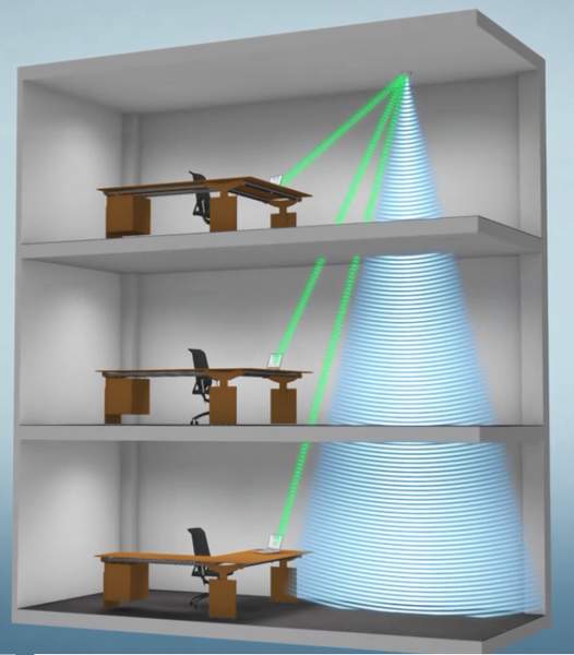

    Achei interessante tambem esse engenios de teto que o vendedor da senão recomendou .
    Esse ap da air live parece se dar bem no que vc precisa tambem.
