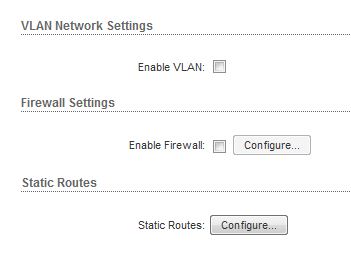

    Amigo, é possivel habilitar a VLAN no rocket sim....
    veja:
Nome:	         Capturar.JPG
Visualizações:	351
Tamanho: 	17,9 KB
    Tanto WLAN como LAN.
    Atualize sua firmware para a mais recente.
    Padrão Re: RocketM5 com Vlan
    Que firmware é essa? isso muito me interessa....
    Eu tenho 5.2.1 e não tem essa opção.
    a vlan dele nao eh para gerencia.. por ex..
    vc ativa vlan na porta LAN.. todo pacote que entrar pela WLAN e sair pela LAN vai ser "taggeado" com a vlan informada..
