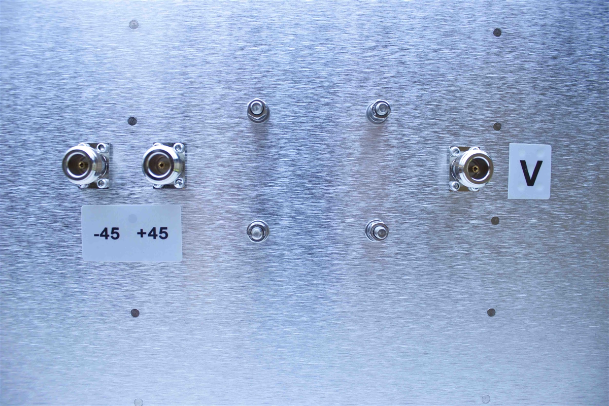

    3T1R ou 3T2R fica uma boa pra smartphone e notebook, coloca 1 chain da vertical, e os outros 2 um a 45° pra cada lado, algo assim:
Nome:	         p-3105-WAP5-17-90XP-5.jpg
Visualizações:	244
Tamanho: 	818,9 KB
    Smartphone tem antena com rejeição de polarização baixa mesmo, ele ia receber o sinal dos 3 chains e processar todos, dá pra conseguir download de 500Mbps fácil.
    (Mas como vai enviar só por 1 chain, o upload ia ficar em algo tipo 10-20Mbps)
    Mas num PTP isso não vai dar 30% a mais de throughput não, só em distância curta onde tiver sinal alto demais, e com rádio muito parudo (A RB912 não é tão poderosa, é um hardware até simples, se não fosse o RouterOS isso seria igual roteador de mesa TP-Link de R$ 300. Alias, olha os roteadores de mesa Buffalo, Fritz ou Linksys de R$ 900, esse seria o preço de um rádio bem parudo, a MK faz maravilhas pelo preço das RB's), mas o custo disso seria aumentar o processamento do chipset de RF em 70%, o rádio ia trabalhar no limite do processamento o tempo todo, só PTP ia ser minimamente funcional.
    Nem tem como fazer antena comum com isolamento alto entre os 3 chains (45°), o problema está no ar mesmo, o sinal chega na antena apenas 45° fora do ideal, pra separar isso muito bem ia precisar dutos guia ondas pra separar tudo, seria uma antena bem complexa e cara, coisa de R$ 3 mil por antena 27dBi provavelmente.
    Sem isolamento alto (Mais de 25dBm) entre as polarizações, um PTP não fica bom. Com dupla-polarização e isolamento de 35dBm nas antenas de disco típicas aí sim fica ok. Dia que tiver o mesmo com 3 chains, aí vai dar pra falar em throughput 50% maior em 3T3R. Com as antenas de hoje sei lá se dá pra falar em 10% a mais caso faça a adaptação na antena (Colocar um dipolo a 45° num disco que já tenha), mas seria 10% a mais com processamento 50% maior, porque o chipset de RF ia ter que ficar processando pra depois jogar fora o pacote que chegou só um pouco mais baixo vindo da outra polarização.
